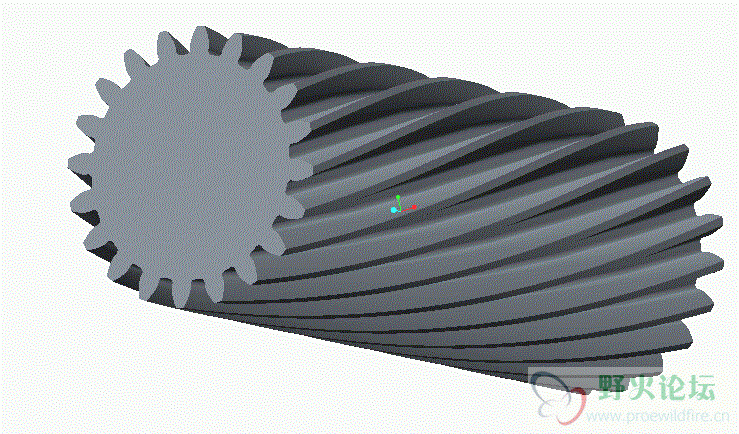

机械专业的人员都知道斜齿轮的齿在宽度方向就是绕在圆柱上的螺旋线,故斜齿轮也叫螺旋齿轮。而我
发现很多用pro/E 画的齿轮的齿所经过的轨迹并不是螺旋线,目前论坛中的斜齿轮教程主要有两种画法
1.把齿旋转一个角度,但是我个人认为这个旋转角度不好确定。在只有齿厚参数做变化的情况下,旋转
角度会随齿厚的变化而变化,即旋转角度应该有个公式。该
公式我不会推理,希望大家给我提供下,谢谢了。
2.就是很多论坛上做的斜齿轮参数化模型,是一斜线在圆周上的投影,可是如果把齿厚改成800mm甚至更
大(虽然一般不可能到那么大,但是理论上是可行的啊),就可以看出齿的轨迹并不是螺旋线.
不知道大家对此有什么看法呢,是不是我的理解有些错误?希望有人能给我提供一个比较好的斜齿轮模
型  谢谢了

我目前做了个人认为正确的斜齿模型给大家共享一下,欢迎指正。
1.模型纠正网上大多数资料用斜线投影方法获得的错误"螺旋线",而是用螺旋扫描扫描的螺旋线进行可变剖面扫描。
2.网上大多数模型输入变位系数后,分度圆齿厚不正确,因此纠正了变位齿轮齿厚错误的参数,使得变位齿轮分度圆齿厚为正确理论值。
3.使用端面渐开线齿廓进行可变剖面扫描得到齿形,个人认为其法面为标准齿形。
百度盘分享给大家。http://pan.baidu.com/s/1dDcnhJV,模型为CREO 2.0

不就是个螺旋线吗?用方程方程做出就是了
/*1、定义螺旋线展开角
IF BETA !=0
螺距=D*PI/TAN(BETA)
投影角=360/螺距*B
ELSE
投影角=0
ENDIF
/*2、螺旋角方向改变
IF CCC>0
WWW1=1
WWW="左旋"
ENDIF
IF CCC<0
WWW1=-1
WWW="右旋"
ENDIF
IF BETA==0
WWW="直齿轮"
ENDIF
/*螺旋线方程:
x=d*cos(t*投影角)/2
y=www1*d*sin(t*投影角)/2
z=-B*t
祝你成功
