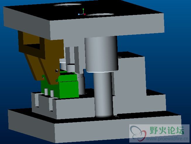

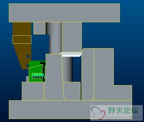

在这套模具中,当上模向下运动时,黄色零件接触到绿色,绿色零件向右运动。当上模返回时,黄色零件向上运动,绿色零件在弹簧的作用下向左运动。我曾用凸轮连接黄色零件和绿色零件,但不成功。在此请教大家应当怎么做才好。

发表于 2009-8-31 07:05 | 显示全部楼层
你只上传了装配图是没用的,上传全所有零件源文件,大家试试

发表于 2009-8-31 11:35 | 显示全部楼层
把零件图也传上来啊

发表于 2009-8-31 19:10 | 显示全部楼层
你的软件版本用得不低,是4.0M080的。快上传我正好也是刚升级成M080,试试看行不行。

 楼主| 发表于 2009-8-31 23:27 | 显示全部楼层
我本想把零件图都传上来的,因为论坛限制上传文件太小,而我的文件又很大,所以作罢,请大家原谅。
