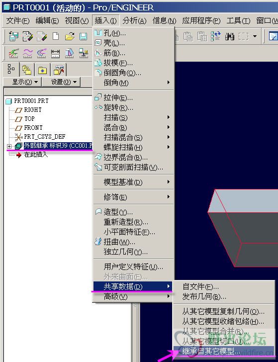

在追求高效率,产品研发周期大大缩短的今天,
往往3D还没有设计好,专案Leader们就会吩咐那些打杂的小弟同步出3d部件的2D,
往往设出的3d在后期很可能会被推翻重来,该霉的小弟的2d工作又不得不再重来,加上
专案工期本来就很紧,所以小弟总是会被避得溜汗又流泪。为了改变这一现状,我为大家
介绍以下在出工程2d时Pro-E高级功能“继承”的应用:
第一步:新建一个文件夹。这个文件夹将来只存放与2d有关的图档,这样就不会造成原始3D与
2d混在一起一团糟的局面;
第二步:在刚建好的文件中新建3d Part档(文档名:根据自己需要而定;數量:要出幾個3D的2d就建幾個),
在每個新建的Part中按默認位置继承目标3d Part:插入>共享数据>继承自其它模型...;
第三步:在該文件夾中建你要的2d檔即可,這樣更新2d時就不會頻頻出差說找不到原3d檔等等。
注意:更新2d時要先更新你在該文件夾中哪些新建的3d Part!!!
