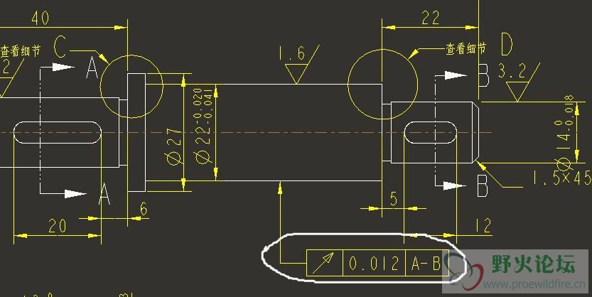

发表于 2009-8-4 17:07 | 显示全部楼层 |阅读模式
如图,箭头 0.012  A-B知道箭头是圆跳度的意思,但为什么是两个轴的。  A,B两轴跳度
一个轴的远跳度还可以理解,为什么标两个轴啊??
[ 本帖最后由 tianya1988218 于 2009-8-4 17:44 编辑 ]

发表于 2009-8-4 17:25 | 显示全部楼层
以A-B为基准(一般为用顶针固定左右两端)来测量圆跳动

发表于 2009-8-5 05:21 | 显示全部楼层
是基準A和B,不是剖面A和B。
圖紙上沒有顯示基準。

发表于 2009-8-5 13:57 | 显示全部楼层
以a和b为跳度的测量基准,在任意位置的值小于0.012mm

回复 楼主 tianya1988218 的帖子
A-B的不同心度小于0.012mm。

发表于 2009-8-5 22:26 | 显示全部楼层
A基准和B基准并未标出,与剖面A、B剖面表示的符号没有关系
