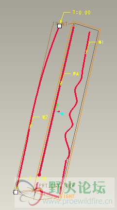

    在绘制关于可变剖面扫描的特征中,提示选取任意数量的链用作扫描的轨迹应该怎么处理?为什么选取不到的?而且不能进入创建草绘平面的界面?请各位帮帮忙,谢谢大虾们了!

应该没有选到原始轨迹

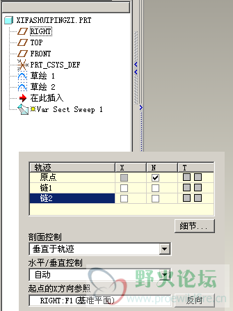

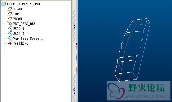

可变截面扫描的原始轨迹必须是相切连才可以的,楼主你的只是相交肯定不行,只能选另一条做原始轨迹!

我编辑定义了你的草绘1,2,和我的好像没有区别啊,但是怎么做出效果来了呢?
