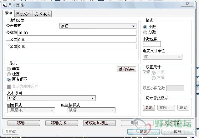

在标注时,在尺寸属性中将小数位改为1位时,公差的小数位也随着改为1,如何作到只改主尺寸的小数位变动,而公差小数位不变呢!

假如说你公差值是3位小数,尺寸是1为小数,那你就直接输入1位小数就是了,为什么要改小数位数呢?

一般来讲,尺寸数值是以建模为准,模型本身是75.56标注就是75.56,保留几位小数取决于配置文件是否消除后缀零(也可以标出75.560)。如果75.56要改为75.6可以通过修改尺寸属性中保留小数位来解决。
但如果尺寸公称值(小数点后非零值)与公差小数位有区别或者说矛盾的话,可用以下两种方法来解决:
1、建模本身以75.6(保留后的小数位数值)来建模,(因为你本来图纸就是要求这个尺寸),用正常方法加公差。
2、建模是75.56,尺寸属性设为保留一位,则变为75.6,公差采用 @++0.003@#@-0.001@这样的方法来标注。
此条只能依注释的方式进行操作.
从以上各位高手的指点可以看出,对公差的小数位不能用CAD的观点进行操作.(在CAD中公差精度和主尺寸的精度是分开的可进行不同的设置)
