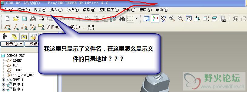

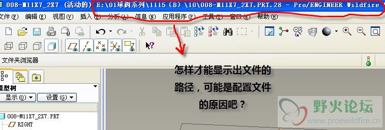

各位同志,你们好,在工作中我遇到一个关于界面的问题,具体问题是这样的:当我打开一个proe文件时,在最上面只显示了文件名而不能显示这个文件的路径,当我用别的配置文件时,在上面除了显示文件名还显示了文件的路径,所以我想这可能是配置文件的某个参数的设置问题,而具体是哪个参数我就不知道了,不知你们注意到这个小细节了没有,下面附上两个图片以便表述的更清楚

自问自答,这个问题我自己找到答案了,把display_full_object_path这个选项改为YES就可以了,嘿嘿,希望对不了解得朋友有点帮助
