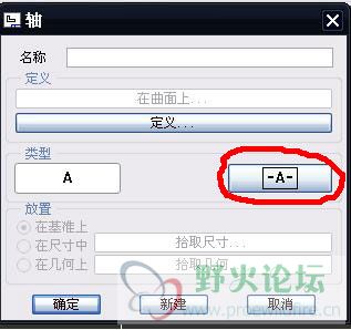

看了,论坛里的帖子,有关于形位公差的标注视频,真的很好。但是我在实际操作中,发现添加基准标准时,基准符号为图A1样子,而视频中是图B2,样子。
视屏中的基准符号,是如何设置出来的呢??
非常感谢啊~~~

发表于 2009-5-26 14:45 | 显示全部楼层
版本不一样吧?
1275
47456
发表于 2009-5-26 21:14 | 显示全部楼层
工程图选项里设置
gtol_datums  std_iso

 楼主| 发表于 2009-5-27 09:14 | 显示全部楼层
OK, 谢谢火兄,非常感谢~~
