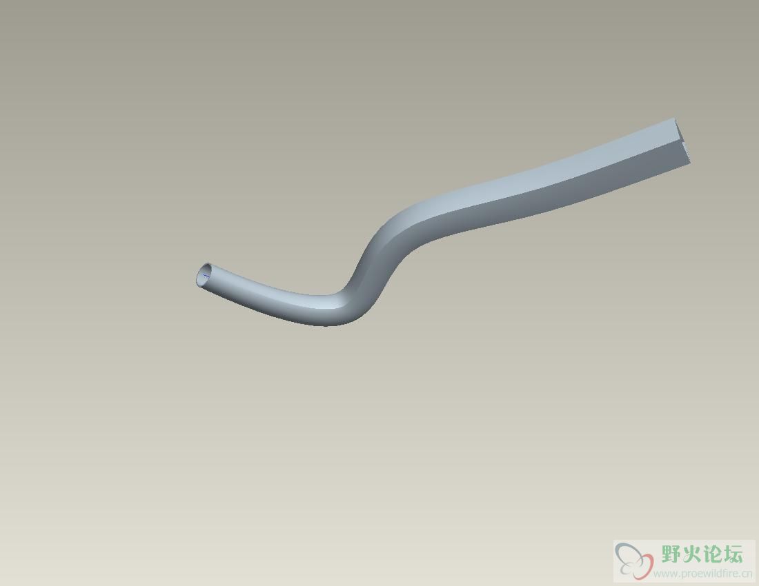

[求助] 怎么建立变截面特征的弯管?

用打斷工具(在裁剪工具項裡)將圓打為四段。。。
发表于 2009-5-18 17:18 | 显示全部楼层
你还没有理解PROE功能含义,扫描混合它是由两个或者两个以上的截面通过轨迹扫描而成的,但是它的任何一个截面的点节数必须相等,例如:圆是由两个节点组成方是由四个节点组成的》,就你那种情况而言,再草绘截面圆的时候吧圆分成四段,还要注意起始点,不然的话做出来的会非常难看的。就扫描混合而言它是扫描和混合的综合体,用它做曲面和可以做十几种情况!你好好的揣摩一下吧!

你要的是这种效果吧?把草绘圆分成4段就好了

轨迹画长一点就可以了的哦

不同意,規跡長了會交叉!
有圖上來我可以連接。。。
发表于 2009-5-19 10:27 | 显示全部楼层
回复 7# jinyang222 的帖子
先画长一点,再把两个曲面合并一下有可能可以,不过要注意调整合并方向。或者,你可以先把圆和长方形这两个截面先草绘出来,草绘圆截面时让圆的法线垂直于要连接的面。接下来混合扫描的时候选择选取截面。
