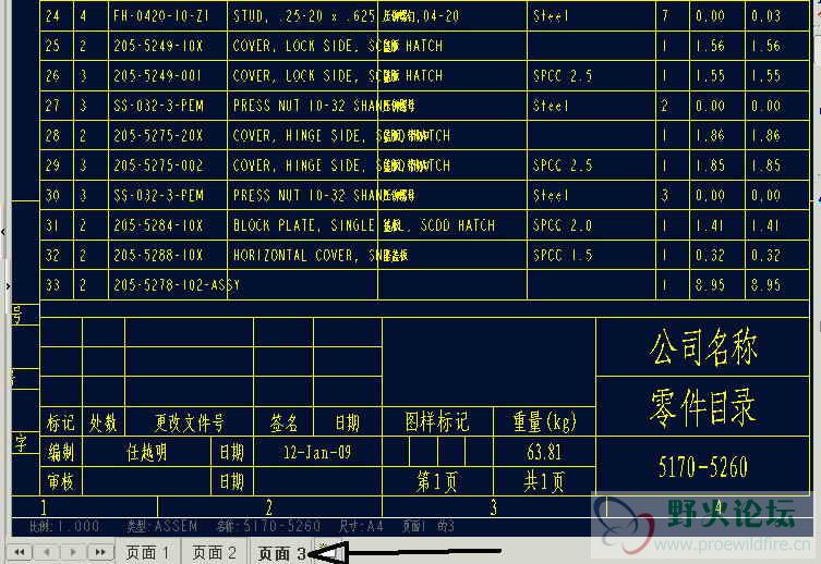

在新建文件--报表文件--与组件相关选项中建立了一个rep0002文件。
我用了一下,感觉和绘图功能差不多,所以就在工程图栏目中请教各位了。
新建rep000*文件有什么用呢,我是想做一个与视图不相关的BOM明细表。

什么叫不与视图相关的BOM表?
BOM表只和模型有关系,和视图有什么关系?
报表文件可以用来做明细表
我把组件中的统计都在报表文件中做
加工零件清单、组件清单、外购件清单、标准件清单……

2楼的大侠已回答了,主要是做零件清单、外购件清单、标准件清单、外协件清单等涉及统计方面的BOM表。

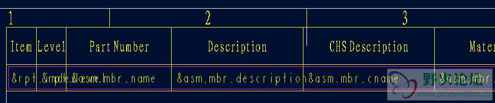

在进入报表文件后,可以插入表格。
也可以先做好报表模板文件再调用:
犹如做好绘图模板文件再调用一样,如果自动生成的清单比较长:还可以很方便地进行编页处理:
