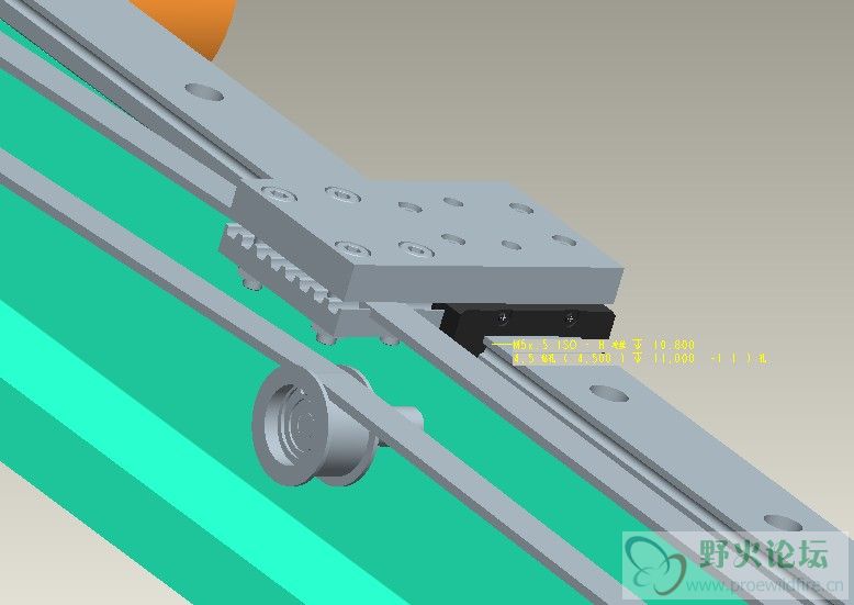

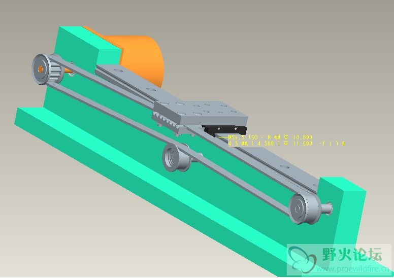

请教,如何使上面的托板在皮带的带动下能左右移动, 皮带和3个带轮我已分别用销钉连接。 皮带和带轮动起来了。但~~~上面的托板不动,
  那个托板和皮带没法定义机构连接啊,请各位帮忙,最好有个图文说明什么的。谢谢!

上传一个附件呀,再把它的工作原理简单说一下

上来附件,说明原理,我有兴趣看看,lhbharryliu@126.com

做好的放到楼主的邮箱了,可以参考参考
