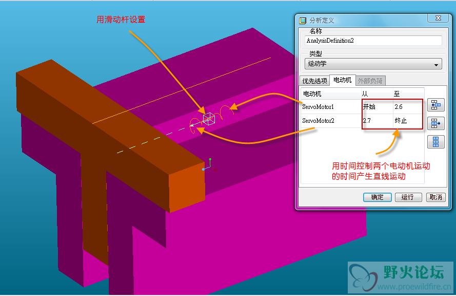

想问各位高手谁做过仿真电机作直线运动,我刚刚接触,看了两本书都是以旋转作为主运动的,要是主动件为直线运动怎么办,

发表于 2009-5-4 19:51 | 显示全部楼层
定义电机的时候有直线电机的选项的

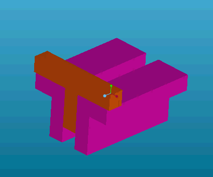

发表于 2009-5-25 03:20 | 显示全部楼层
我ㄤ完成直線往復運動的仿真,不知是否合樓主需求!
給個小說明!供樓主參考一下!

发表于 2009-6-3 08:54 | 显示全部楼层
方法
介绍一下吧:
楼主的意思是不是电机连接丝杠,电机的转动带动丝杠的滑块做直线运动.
方法:
1.电机轴的转动是看不出的,就把电机作为一个整体参照即可,丝杠和电机轴做销钉约束。(丝杠必须有螺纹线的)
2.做一个法兰配合丝杠螺纹线尺寸做一参考点.
3.以丝杠为参照采用球约束.再添加一个滑动滑动杆约束(为了约束直线运动).
4.对丝杠的销钉进行运动分析,就可以随心所欲控制直线运动另了.
试试!
