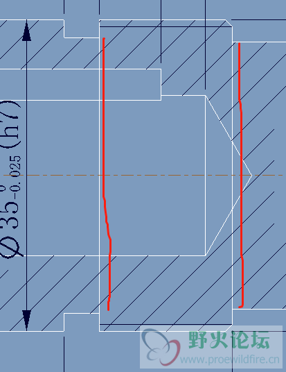

[求助] 螺纹倒角后,修饰螺纹在工程图上显示不符合标准
发表于 2012-10-16 10:22 | 显示全部楼层
这个问题,我是如此作的:先倒圆或倒角,修饰时起始面先曲面。

我也有同样的问题如图:每次都是导入CAD里面修改很麻烦。本来一步在Pro/E里面都能完后的活非要导来导去很费劲而且容易出错。
如图,这两条线怎么修改掉。
如图,这两条线怎么修改掉。

发表于 2018-5-13 18:19 | 显示全部楼层
你要是一端是倒角,螺纹另一端是到某个面的话,那螺纹起始处选择倒角,终止选择面,要是没有面,自己先提前做一个就是了,over
