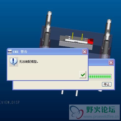

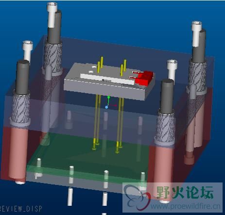

如图一。顶杆长度已经超出冲头,明显不对。但是再短的话就会低于冲头。对次你们是如何操作的?
图一预览的时候可以生成。但是打钩之后会出现图二的现象。百思不得其解。请高手指教。是我操作错误,还是我的软件不对?

自己已经在论坛中找到答案。谢谢野火论坛给了我们这些自学的机会。
336
459
 楼主| 发表于 2009-4-18 14:23 | 显示全部楼层
'emx_ref_point_plane_plane_a'   复制出来改成'emx_ref_point_plane_plane_b'就好了。把答案写上留给需要的人
