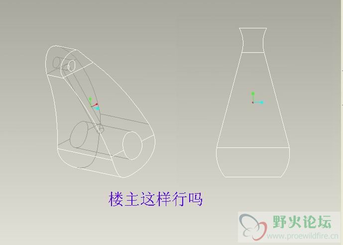

1.一个拉伸 成外观轮廓(上图的右下角的图了)  ,
2.接着 就是拉伸曲面去材料 (成了上图的坐下脚的图),
3.又一个拉伸命令,拉出两个通孔。。。
4.最后一步就是去掉通孔之间的长控了。。
这个也是拉伸就可以解决的了。。。
搞定了

右上角的立体图多参照着看,就明白产品的具体形状了!
看清了图之后再去动手画就简单多了
