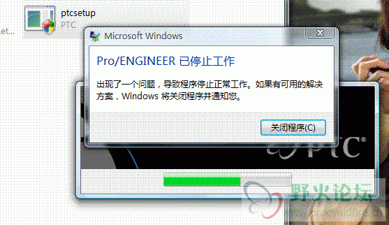

我是按照步骤来的:
第一步:修改环境变量.  我的电脑----属性---高级---环境变量---新建---变量名:lang   值:chs
  第二步:安装.  在你将要安装的硬盘分区内新建文件夹,命名为PROE,再在PROE里面新建文件夹,命名为proewildfire,将安装文件里面的CRACK4.0文件夹复制到PROE里面,用记事本打开CRACK里面的PTC-LIC-4.0文件,然后点击安装文件夹里面的SETUP安装(如果没有反应,找到CD1-dsrc--i486-nt----obj---PTCSETUP安装),我就是按照括号里面的安装的,可是双击后就出现这个问题 未命名f.gif
然后就进行不下去了,谢谢哪位明白的高手帮我解决一下,万分感谢了!!!

我有一次也出现这种情况,我是重装vista就可以安装了。

系统名也要改为英文,不过我昨天还是没有装成功,语言也要改,在 控制面板》区域和语言选项》管理》更改系统区域设置,改为英文(美国),要重启。

谢谢3楼的好人
我安装上了,就把电脑名改成英文的就好了,真的不错。可以用,正在学习。

装3.0的高版本就没有问题的 M120以上
