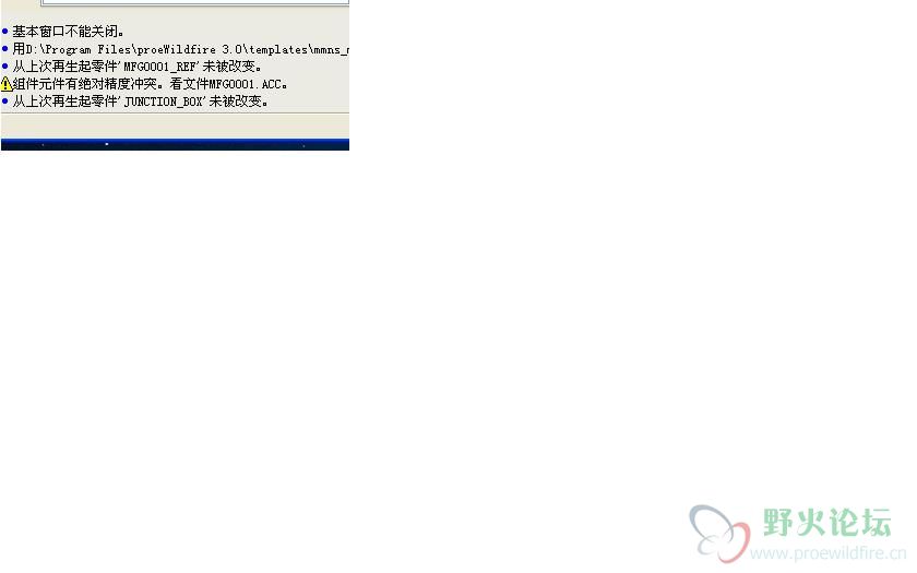

每次分模的时候总是提示,精度有问题,有时因为精度的问题分模不成功,
如图
请问如何解决这个问题啊。谢谢!!!

我都出现这样的问题,如果你分模失败,将模具精度设置大一点都可以的!

编辑,设置,精度修改下试试

改了也不好使  不过分模能成功
能不能一劳永逸  每次都要改  类似做个模板什么的 不要每次都改啊。

我这几天分一个东东,也是怎么都分不出.改了精度才好.其实每个零件都不一样,有的不用修改精度,有的不需要,所有我一般还是先不改.
