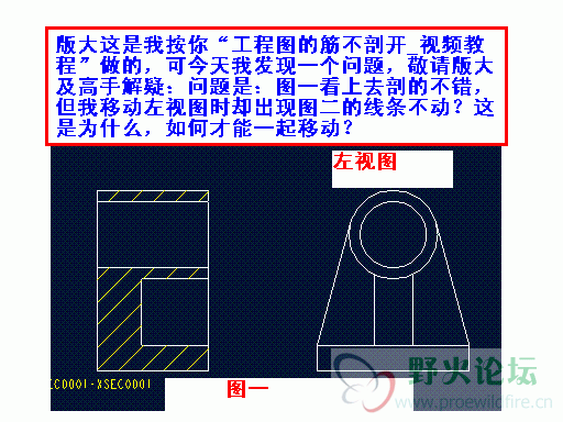

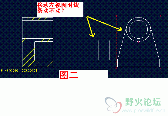

在做工程图的筋不剖开时发现如图二的问题,
这是为什么?
如何才能让线条也跟着一起移动,谢谢助!!

选中图元,然后和视图相关

这样的话,我若要移动剖视图,最外边的那一条线又不能移动了,上面的图我选的视图相关的图是剖视图,故出现上面的问题?

选图元---->编辑---->组---->与视图相关---->选视图
