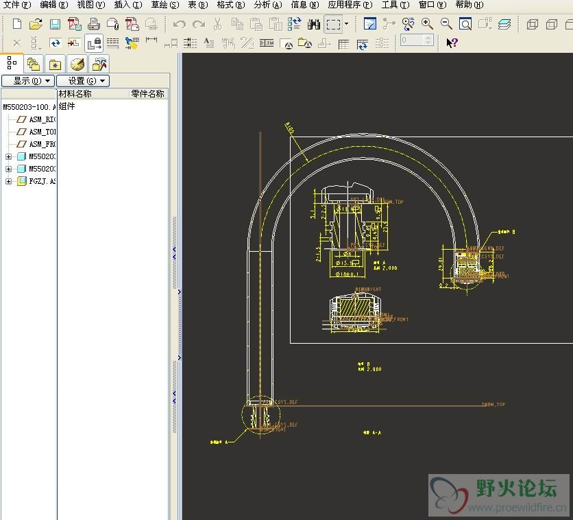

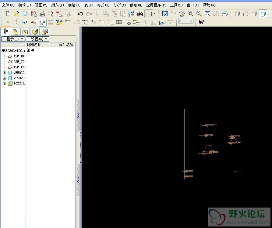

请教如何设置才能,让工程图打开就能显示各种特征的线条?我一打开就如图,必须在视图-显示设置-系统颜色-布置种选用缺省才可以看到如图2,

proe 系统颜色(蓝色窗口背景)定制视频教程
http://www.proewildfire.cn/thread-9938-1-1.html
参考上面的方法

在proe系统中\工具\选项中找到template_drawing项,将它的值指定用作默认的二维工程图模板的路径单击"增加/改变"按钮,然后单击"应用"最后单击"关闭"按钮.那么以后你再打开proe工程图时就会显示你设定的模板啦!(模板可以自己制作一个也可以在论坛上下载些别人做的来)
