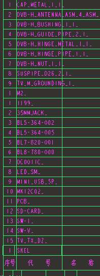

装配图中,为何每个子组件里的零件都只能从1序列,怎么样才能连续计数呢?

 楼主| 发表于 2009-2-19 09:30 | 显示全部楼层
就像图上这样~~~
本来的配图中有四个子组件,
但是子组件在BOM里每个都又重新计数的~,怎么能 让每个零件从1开始计到尾,还有如何让复制的骨架,不计入零件~

嗯~~要在属性里按元件索引,但能不能让表按字母排序呢?

你所定义的重复区域应该有两个或多重才会出现这种情况
排序是从下面往上数依次为1 2 3……
排序的方式由表格决定,新建表格时可以选择升序或降序。
使用重复区域里的过滤功能,你想排除哪个元件都可以。
