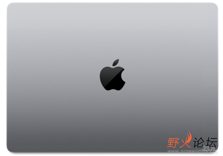

新人请教,苹果电脑的黑色logo是啥工艺,局部阳极氧化?
 楼主| 发表于 2025-4-17 17:30 | 显示全部楼层
如图

要做这个的方式很多的,不同时段的苹果运用的工艺也不同,要达到这种效果可以有:阳极电镀,镭雕,镜面火花,高速精雕等

阳极氧化黑色也不是这种颜色吧,应该是涂层

这是金属薄膜抛光或者阳极之后嵌进去的工艺
