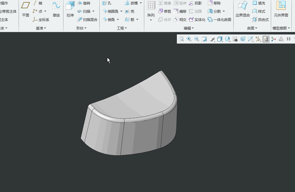

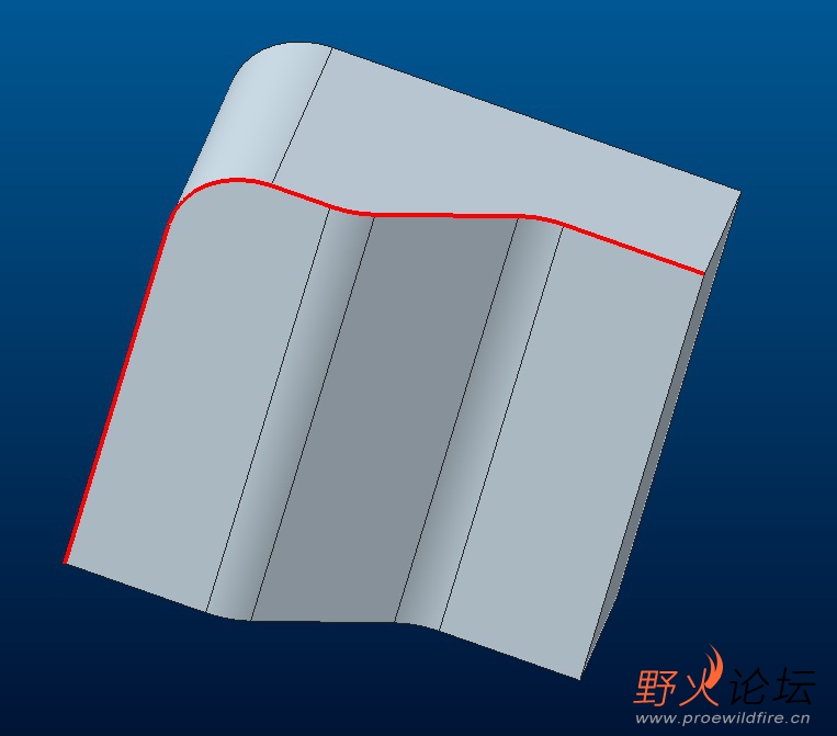

发表于 2025-4-12 13:28 | 显示全部楼层
问问题要描述清楚啊,不知道是不是问选轨迹。
选轨迹如图:第一下点左键松开-再按住Shift键不松开加鼠标左键依次选择或者选相切链。

 楼主| 发表于 2025-4-12 14:18 | 显示全部楼层
选轨迹如图:第一下点左键松开-再按住Shift键不松开加鼠标左 ...
谢谢 会了

发表于 2025-4-13 07:59 | 显示全部楼层
楼上说得就是。要按键。

发表于 2025-4-13 11:44 | 显示全部楼层
你这个是选择问题,Shift键+左键增加线段
