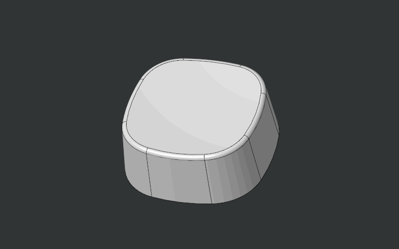

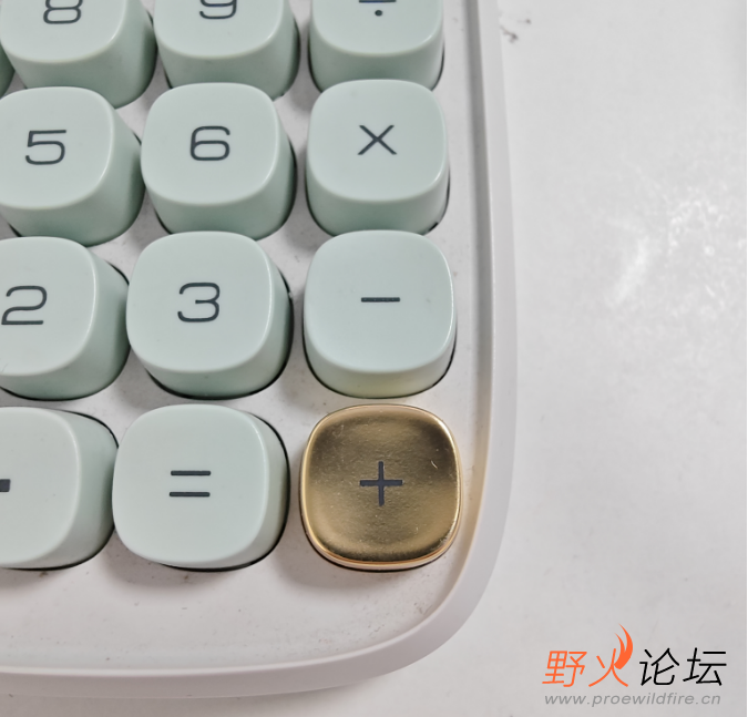

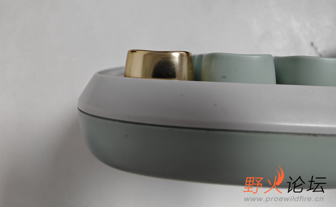

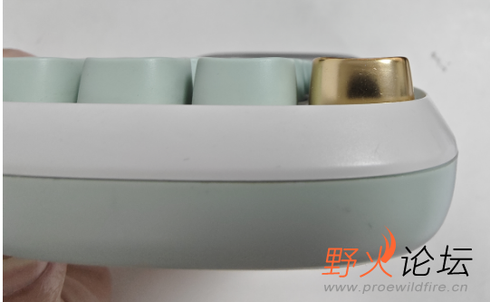

[已解决] 这种键帽的顶面的球面怎么建模顺滑?
69
96
发表于 2025-4-12 10:28 | 显示全部楼层 |阅读模式
悬赏50金钱已解决
球面下沉0.2,要求整个键帽是方形,不要是正方形

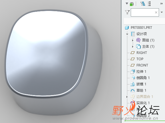

Creo11
键帽.rar (66.85 KB, 下载次数: 24)
参与人数 1威望 +1 金钱 +3 收起 理由
kusoray + 1 + 3 热心助人
414
528
发表于 2025-4-12 13:06 | 显示全部楼层
扫描切除

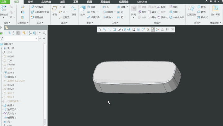

请问如果是长宽不是一样的数值呢?正如我标题所说,方形的建模该如何变化?
325
531
发表于 2025-4-12 22:22 | 显示全部楼层
另外一种做法,长方形键帽,凹陷曲率连续。
(CREO11)
70
发表于 2025-4-13 09:47 | 显示全部楼层
17819123910 发表于 2025-4-12 19:08
请问如果是长宽不是一样的数值呢?正如我标题所说,方形的建模该如何变化? ...
可以根据需求修改草绘1尺寸
键帽2.rar (113.13 KB, 下载次数: 1)

267
309
发表于 2025-4-13 10:38 | 显示全部楼层
ID888 发表于 2025-4-13 09:47
可以根据需求修改草绘1尺寸
C11
直接拉伸拔模正方形曲面,中间加根线控制走势,边界混合就行
