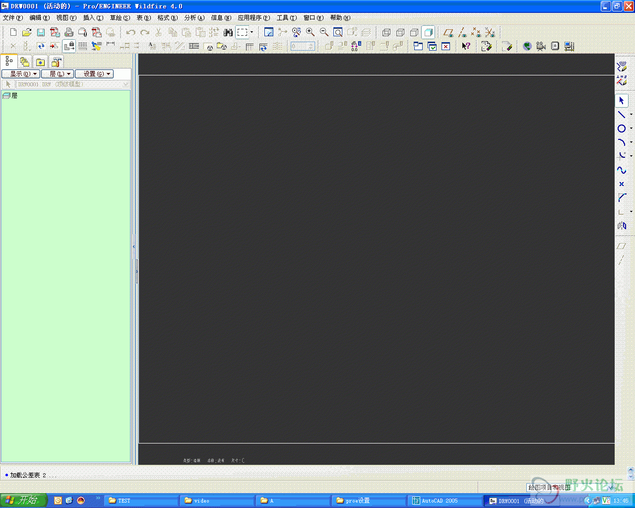

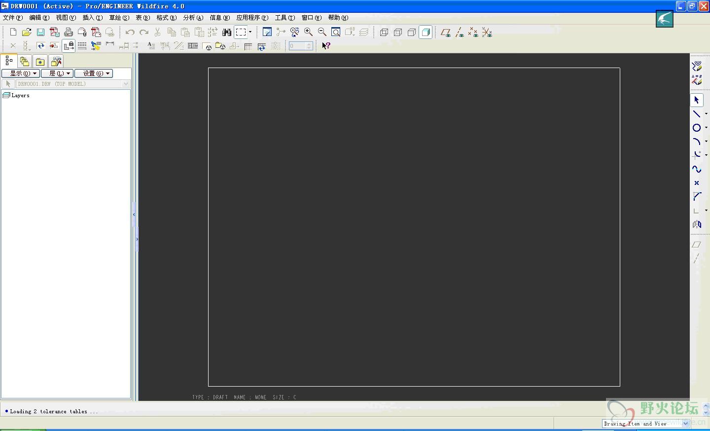

麻烦大家解决一下图1与图2之间的不同。
问题描述:
   这两张图都是应经做过重新调整的,就是那个放大镜的符号。但是可以很清楚的看出1图左右两边的边框是紧贴在操作区域左右两边的。2图则是明显的居中。
请问各位高手如何能把图1的样式改成图2的样子。
   确定这个不是显示器的问题!用的是相同的config.win!也与所选图框的尺寸无关!
  图片保存的不好,麻烦大家点击查看一下。谢谢

1.知道那个所谓“放大镜”是干什么的吗?
2.就是自动调整当前激活窗口的图形的大小,并使之完全显示在窗口中。
3.图一,你正好调整图形的比例和位置到了显示的位置。
4.点击所谓“放大镜”图标后,就会自动变成你的图2啦。类似于ATUOCAD的z-e或z-a命令。
5.与config。win没有关系。
6.屏幕上绘图窗口的当前长宽比例有关,当高宽比大于某一值时,按所谓“放大镜”后,出现的就是图2的样子,反之就是图1的样子。
不对请高手指正!

不是这样解决的,如果按这样我就不用reset了。图2在reset之后就是这样,图1也是,这就是两者的区别。望赐教

你没注意到2图左下那里多了些公差显示吗,去掉就好了

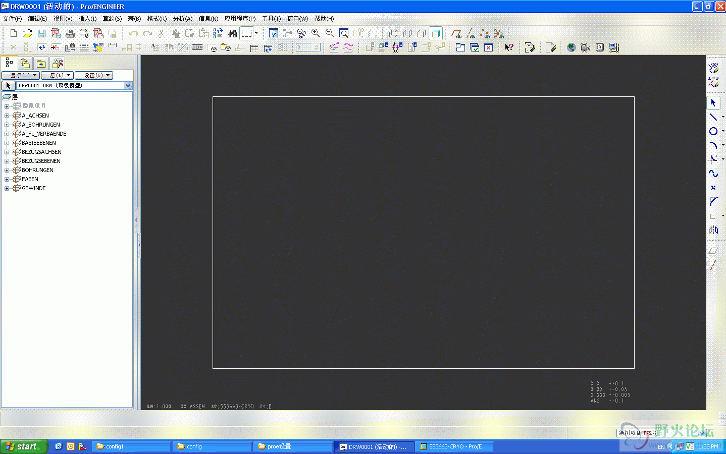

谢谢版主的解答,但是还是有问题。我是想让1变成2的样子。下面这张图是没有公差显示的。麻烦你看一下。

没遇到过这种情况,正常情况点了”放大镜“之后就是图2的样子。
你是某一个文件如此,还是偶尔遇到这种情况?
你试试打印是否受影响

这个问题是一直存在的,我有两台电脑,一个用m050,另一个是m040.这个m040一直存在这样的问题,对于打印这个会受到影响,有的图可能会没法完全打印,需要缩放才可以。
以前公司的电脑会有同样的问题但是不知道做了什么就好了……
版主,像野火说的那个公差的显示去掉是怎么操作?忘记了……

config.pro
display_dwg_tol_tags no
