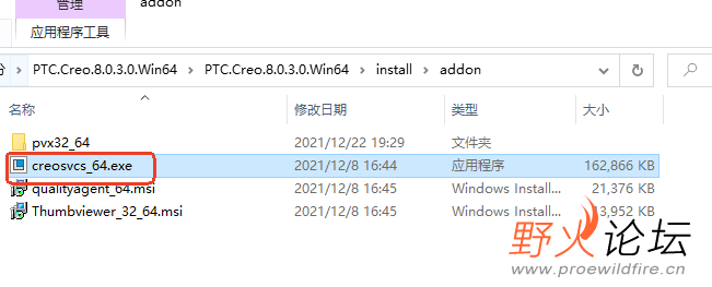

gtx1650,更新了驱动,还是没用。
加上graphics win32_gdi后也没用,而且打开3D模型感觉模型的颜色都变黑了,还变卡了,还是把这句去掉了

zzzy 发表于 2025-3-17 10:20
gtx1650,更新了驱动,还是没用。
加上graphics win32_gdi后也没用,而且打开3D模型感觉模型的颜色都变黑 ...
重装这个试试,单独运行安装包里面的这个
 楼主| 发表于 2025-3-18 10:25 | 显示全部楼层
kaedes 发表于 2025-3-17 11:45
重装这个试试,单独运行安装包里面的这个
还不行,而且发现了神奇的情况
开机后立刻启动creo 8.0 :浏览器可显示内容,在地址栏输入其他网址也可正常访问;但打开装配图(.asm)使用物料清单功能后,浏览器内显示的是乱码;不弹出agent不可用提示;
在上述情况下将creo 8.0关闭再开  或  开机后等一会再打开creo8.0: 像之前一样,浏览器内全为空白;仍会弹出agent不可用提示
 楼主| 发表于 2025-3-26 16:26 | 显示全部楼层
装了个wjt276工具箱来导出bom,曲线救国吧
