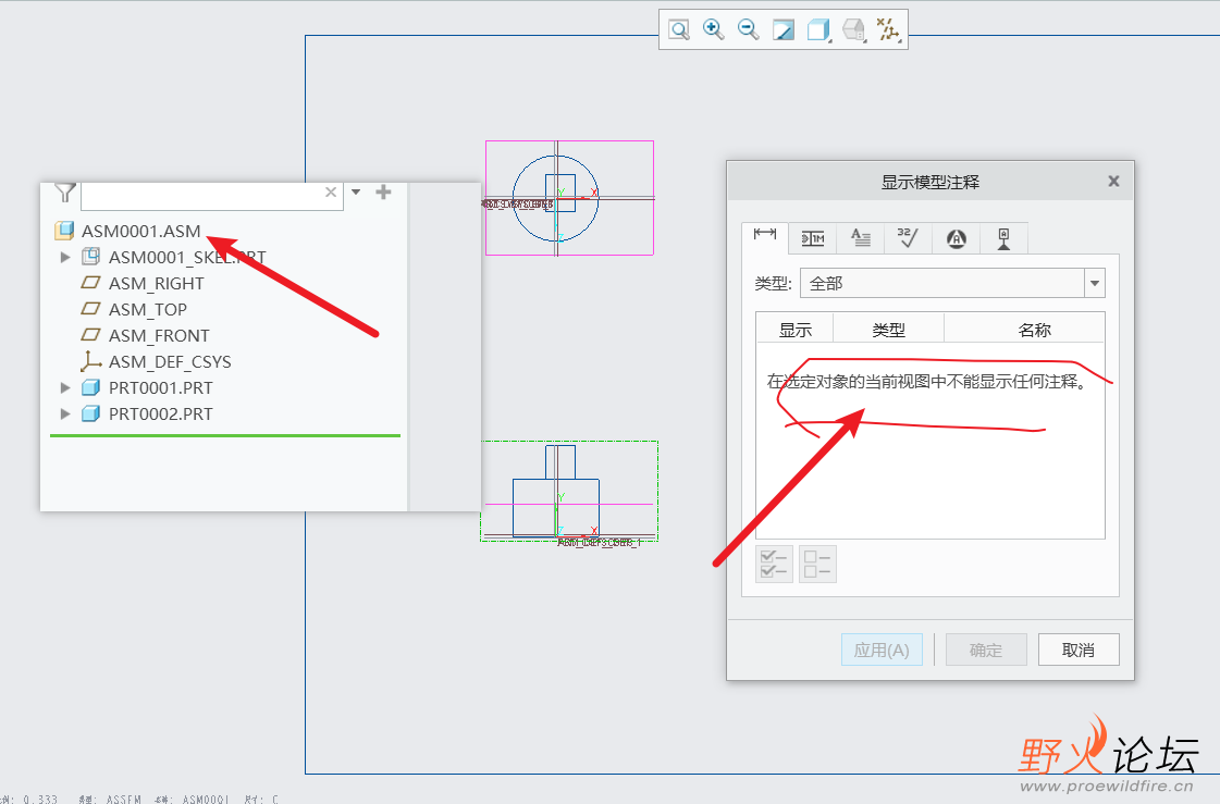

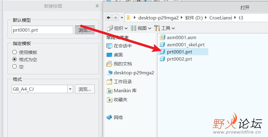

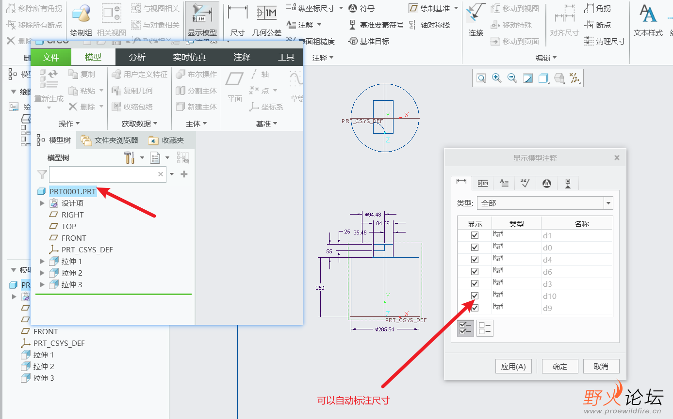

新人请教个问题,新建装配后导出2D工程图再自动标注尺寸就显示“在选定对象的当前视图中不能显示任何注释”,做了个实验新建零件后导出2D工程图再自动标注尺寸就是OK的,请问下是否正常?如图。

正常,尺寸对象分装配级与零件级,你选择装配模型树中的零件或者零件中的特征即可
 楼主| 发表于 2025-2-23 20:00 | 显示全部楼层
lanzhengxu 发表于 2025-2-23 09:48
正常,尺寸对象分装配级与零件级,你选择装配模型树中的零件或者零件中的特征即可 ...
是这样吗,这样还是不行
 楼主| 发表于 2025-2-24 23:20 | 显示全部楼层
可以了,谢谢
