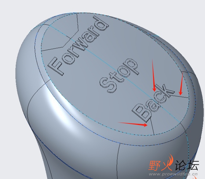

发表于 2025-1-12 11:40 | 显示全部楼层
我是一个一个试的,3行字只有back失败了,感觉是你的下面的四边面切割了导致失败,把四边面范围搞小点就可以成功了。关键是要一个整面,不能碎面。当然,别的群友的方法也值得一试。

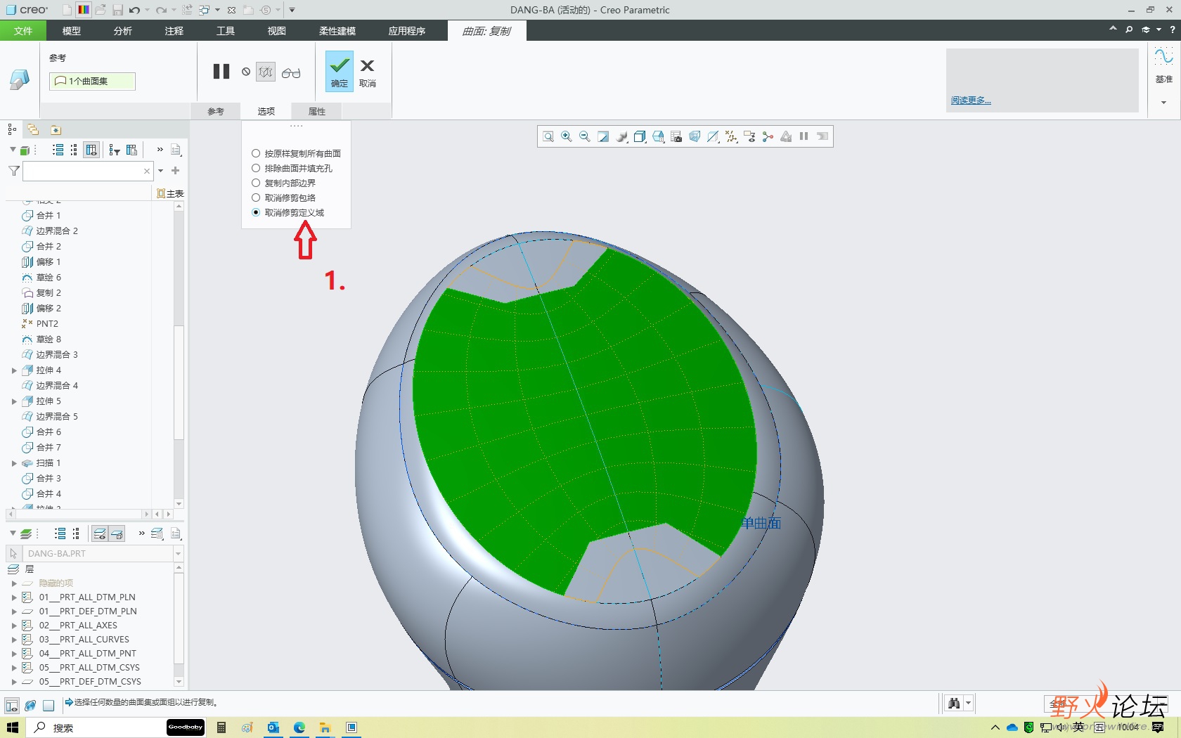

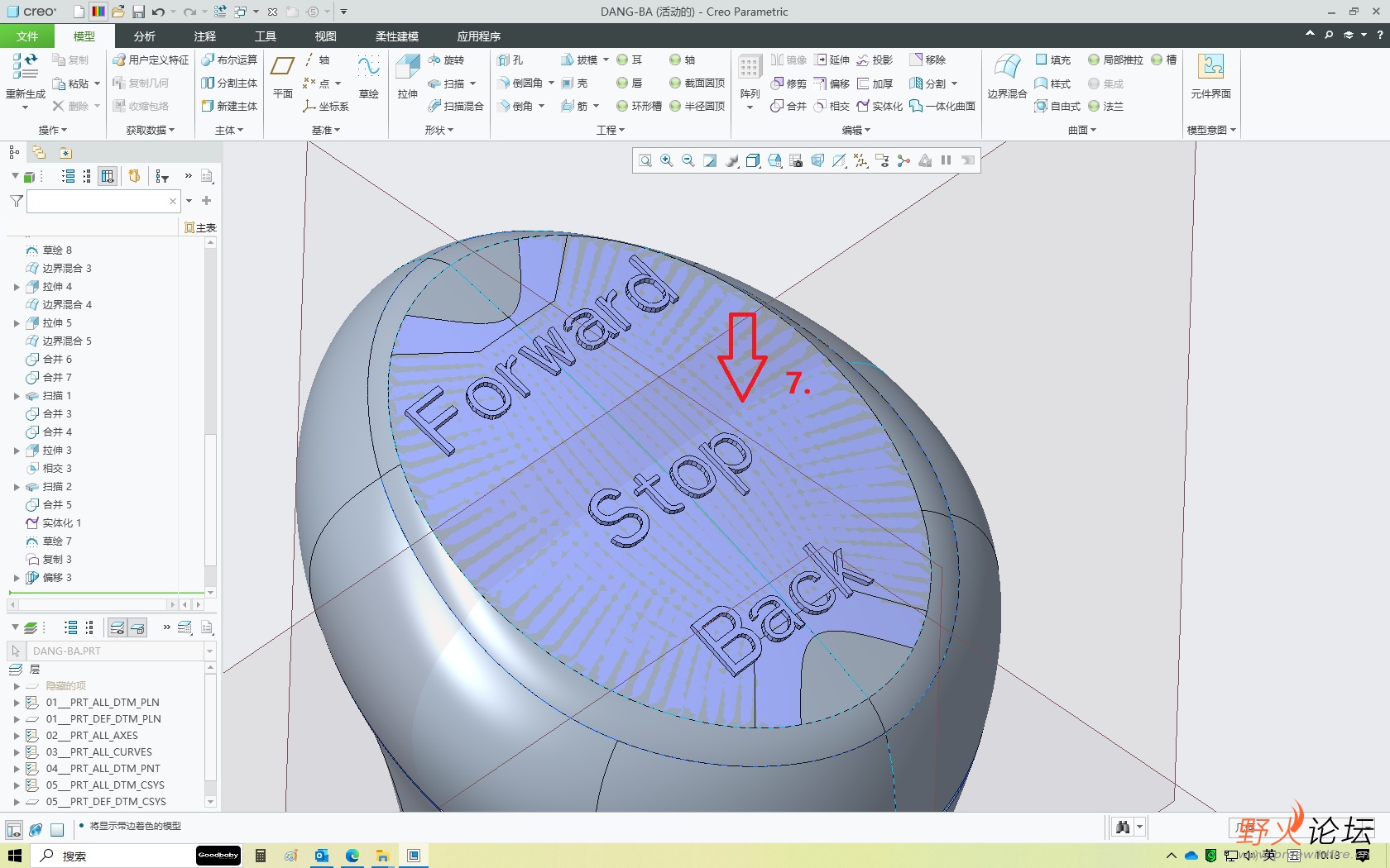

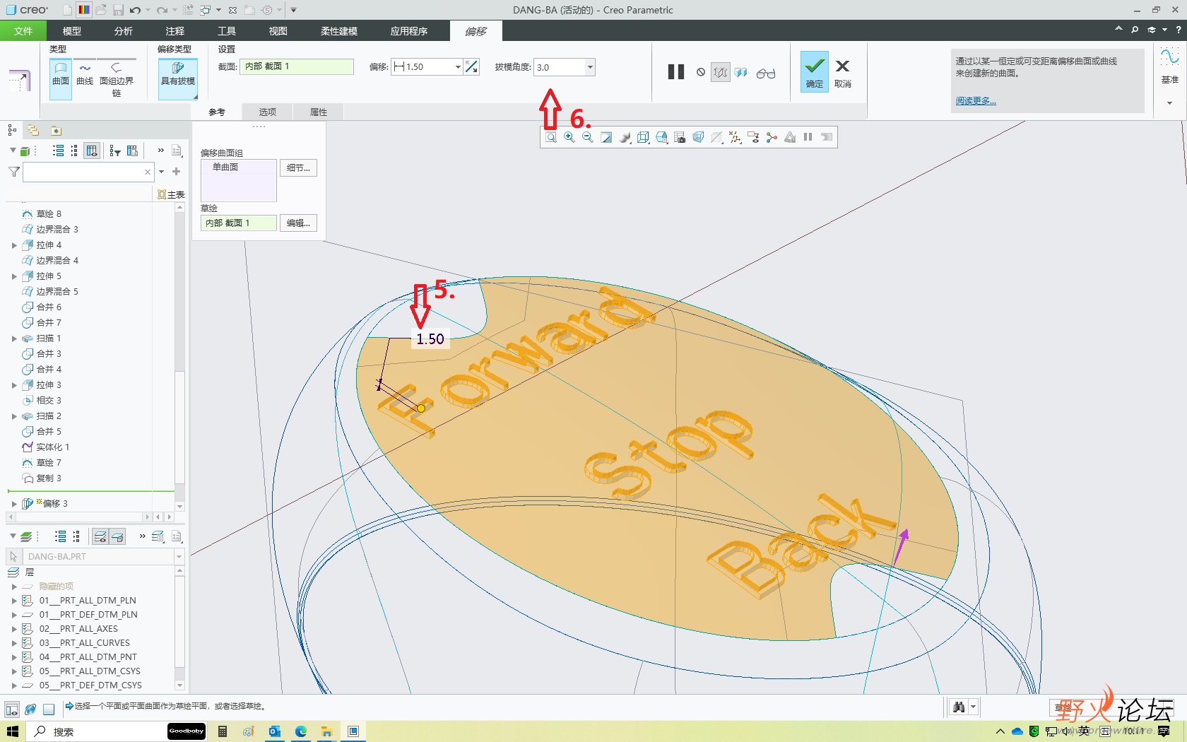

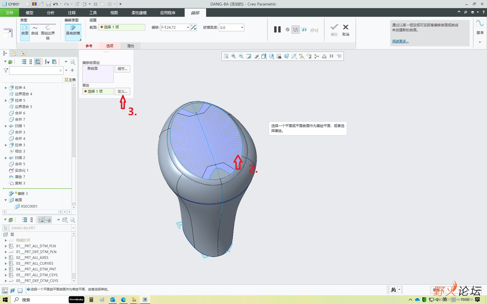

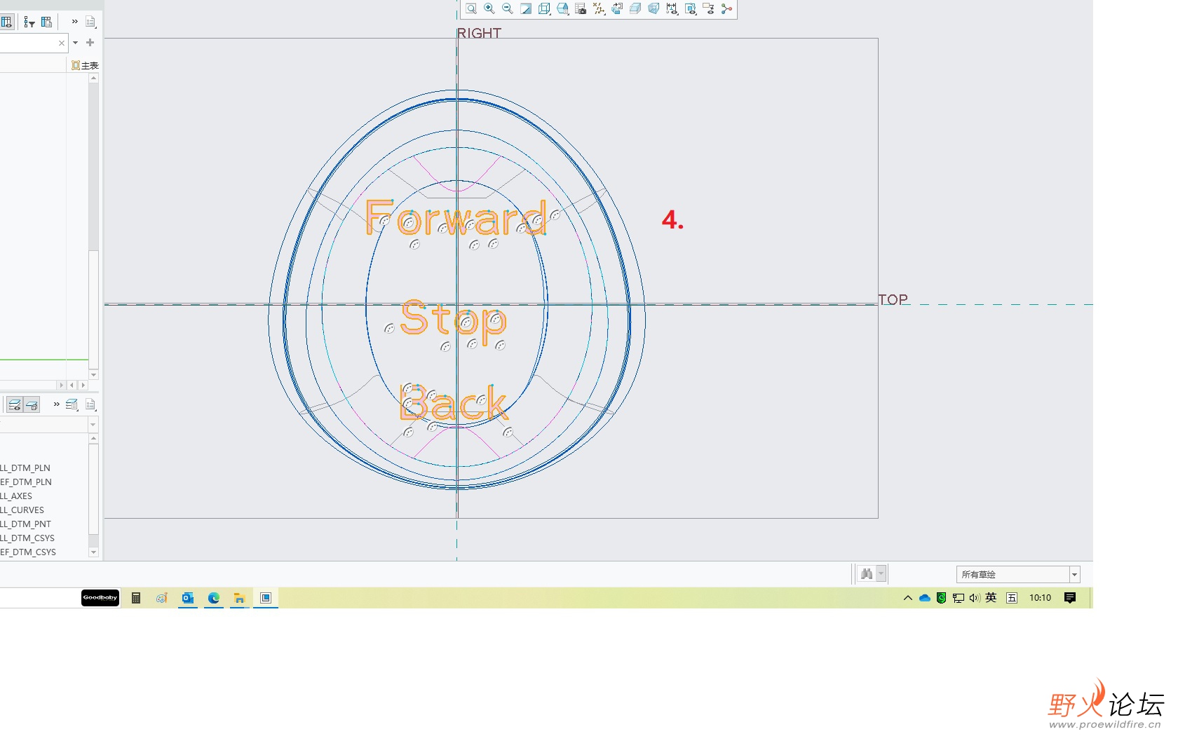

发表于 2025-1-16 10:20 | 显示全部楼层
wuyu34 发表于 2025-1-12 08:38
威望值不够 怎么提升啊 看不了你的连接
步骤如图,完成后再进行拉伸实体用图5的曲面进行实体化切除也可以,方法很多!
复制曲面
复制曲面
选复制的曲面进行偏移
选复制的曲面进行偏移
草绘
草绘
定义偏移的高度及拔模角度
定义偏移的高度及拔模角度
产生如图示的曲面及字体
产生如图示的曲面及字体
