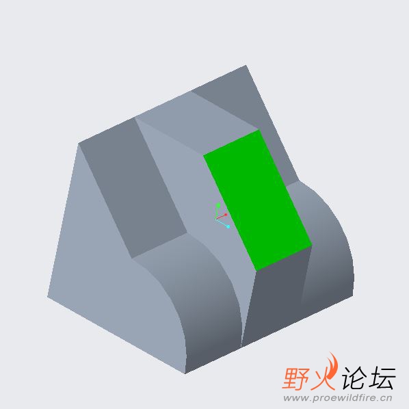

[原创] 看图能力测试(继续)
304
346
发表于 2025-1-9 18:51 | 显示全部楼层
这个应该可以吧,吧左右跟中间换一下也可以
304
346

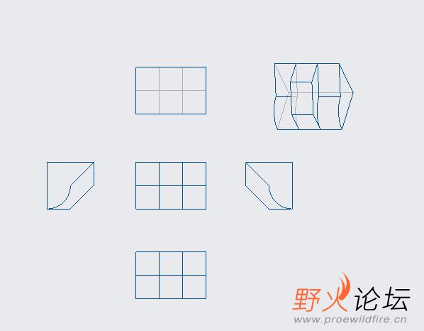

 楼主| 发表于 2025-1-10 08:29 | 显示全部楼层
你这个不正确,看仔细看一下,你这个投影应该如下图:
凡有能者,从不装币!

发表于 2025-1-10 09:57 | 显示全部楼层
视角问题,这个是没问题,
596
645
 楼主| 发表于 2025-1-10 10:03 | 显示全部楼层
gsphzc 发表于 2025-1-10 09:57
视角问题,这个是没问题,
不错不错,受教了!

发表于 2025-1-10 10:07 | 显示全部楼层
Paul_du 发表于 2025-1-10 10:03
不错不错,受教了!
客气,只不过当年见过这类题目。

发表于 2025-1-10 16:43 | 显示全部楼层
楼主水平有限哦,这个明细是正确的。
由此可以看出来,楼主的制图水平还有待提高哦。
