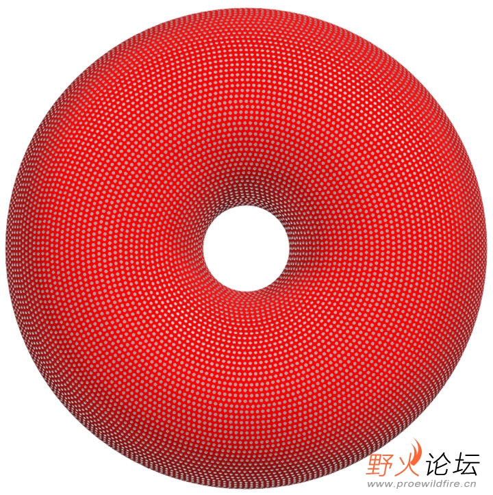

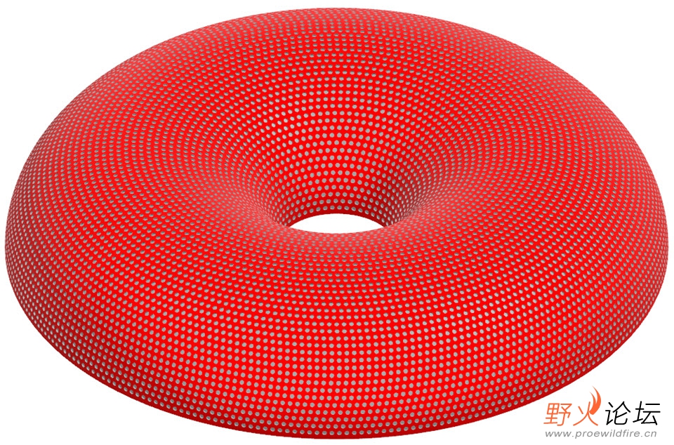

[求助] 这种形状如何在上面均匀的布满孔

842120598 发表于 2025-1-2 17:41
大佬你这个是creo画的吗?还是其它软件画的呀,感觉效果可以呢
是creo,思路就是构建等距网格再阵列。也可以直接通过关系阵列建模。

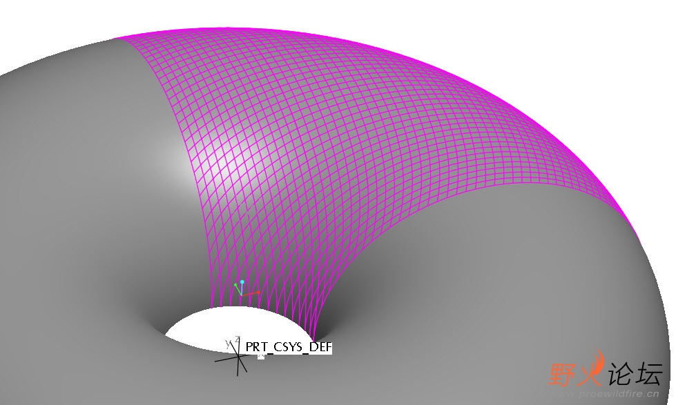

 楼主| 发表于 2025-1-4 20:29 | 显示全部楼层
请教下这个网格线是哪个命令里面的呀?没有用过
128
发表于 2025-1-7 11:32 | 显示全部楼层
没什么直接命令,都是通过间接处理的,平移、偏距、变换等,只要间距均匀就可以了。
 楼主| 发表于 2025-1-7 11:51 | 显示全部楼层
大佬  可以把你前面做的孔发出来学习下不,线明白了  交点怎么参考阵列呢?
