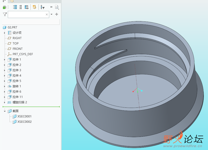

新手,照着别人的画,但是一直出不来螺纹,求大佬指导,9.0版本

发表于 2024-12-20 16:22 | 显示全部楼层
你画的没什么问题啊,重新定义螺旋扫描,没做任何修改就可以了

 楼主| 发表于 2024-12-20 16:24 | 显示全部楼层
上传那个是别人画的,图片是我画的,出不来

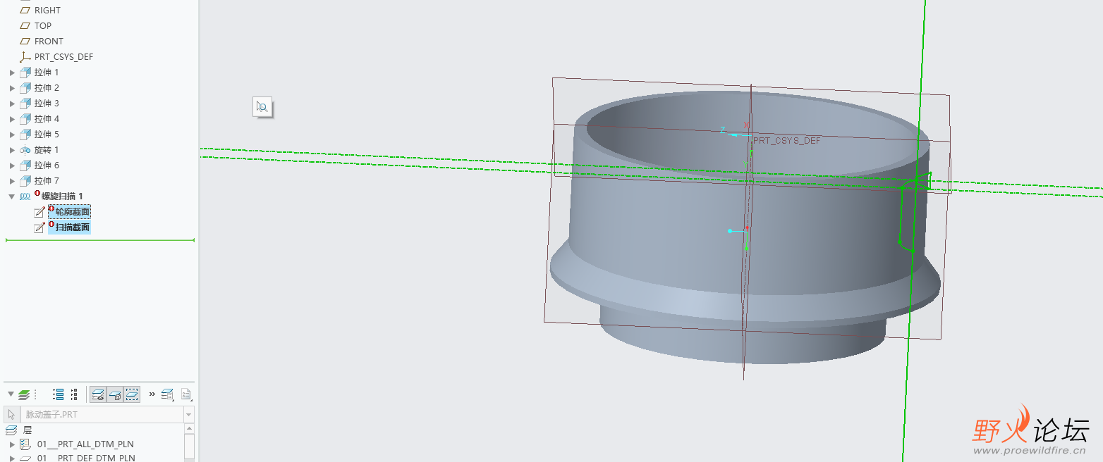

 楼主| 发表于 2024-12-20 16:25 | 显示全部楼层
就这样

发表于 2024-12-20 17:20 | 显示全部楼层
是不是螺旋扫描的中心线没搞对位置?

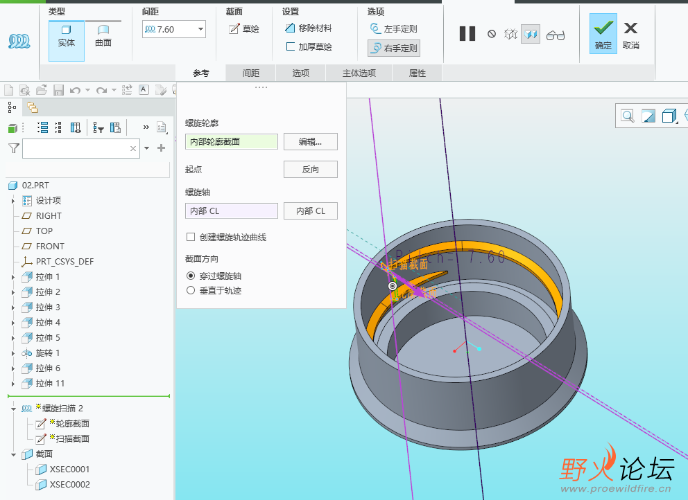

发表于 2024-12-20 20:23 | 显示全部楼层
总结一下哈,
第一:旋转中心轴错误
第二,Pinth 太小,扫描后相互交错就会失败
第三,螺旋扫描轨迹太小,小于横截面的大小
有点凌乱你看下哈
