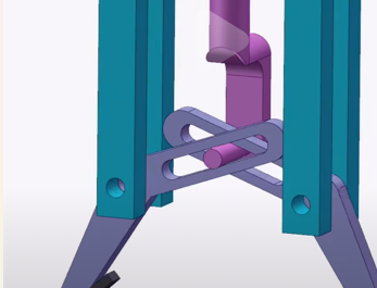

[求助] 请问像这样的轴在槽里面滑动选择哪一个装配类型啊?
110
119
发表于 2024-12-2 14:24 | 显示全部楼层 |阅读模式
求助装配类型选哪一个?轴驱动槽。
396
510
发表于 2024-12-2 14:46 | 显示全部楼层
做中心线,用槽连接
110
119
 楼主| 发表于 2024-12-2 15:05 | 显示全部楼层
刚刚试了一下用平面连接类型,将轴的中心线固定在槽的对称平面上,就这一个约束条件就够了
278
334
发表于 2024-12-3 11:52 | 显示全部楼层
轨迹,槽
