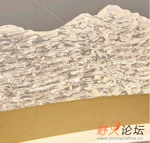

如下图完全不规则的面,一般是用什么软件画的?还是模具厂按无规则直接蚀刻成型?

C4D,3Dmax

工业用的话就用FREE FROM  外型设计就用ZBRUSH

有样板就直接抄数
1、导入geomagic studio处理点云
2、输出STP或IGS
3、分模(模具设计)
4、推荐Power Mill编程
没有样板就直接Free Form造型,输出STP或IGS
