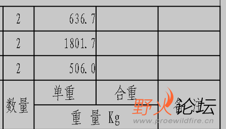

新装的Creo 11.0.2.0组件材料表只有单重,合重出不来(见图)。求解决方法。

得到总重量的方法:
1.在BOB表中定义参数:&rpt.rel.总计重量
2.指定关系式:重复区域-关系,写入关系表达式:总计重量=asm_mbr_重量*rpt_qty
