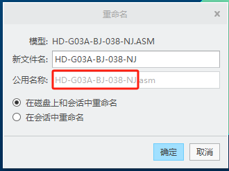

[已解决] 我想公共名称是模型名称+part或者+asm,怎么用if关系来做?
发表于 2024-11-6 17:12 | 显示全部楼层 |阅读模式
在新建模型的时候会默认出来公共名称,并且是新文件名+asm或者+prt,系统默认知道是组件还是零件,但在改名的时候,如果想要两者统一,需要手工去改,看能不能用if关系式来写着东西,在改名的时候自动和文件名一样,并且后缀自动识别prt或者asm。

发表于 2024-11-6 19:05 | 显示全部楼层
if rel_model_type=="PART"
q="part"
else
q="asm"
endif
ptc_common_name=rel_model_name+"."+q
粘贴到你三维零件图和装配图的关系中,简单暴力。注意参数q是自己定义的,不要和你本来的参数冲突了
贴完了以后重新生成下公用名称才会变化
还有注意要用我上面代码的大小写,否则会有问题
其实还有简单版的:
ptc_common_name=rel_model_name+"."+rel_model_type
一行就能解决,只不过装配体的默认类型不是你要的asm。所以要用个中间参数q转化下。

 楼主| 发表于 2024-11-7 09:38 | 显示全部楼层
q="part"
else
非常感谢!按你的方法已经解决了。有没有什么教程可以讲解这些关系式的写法?
