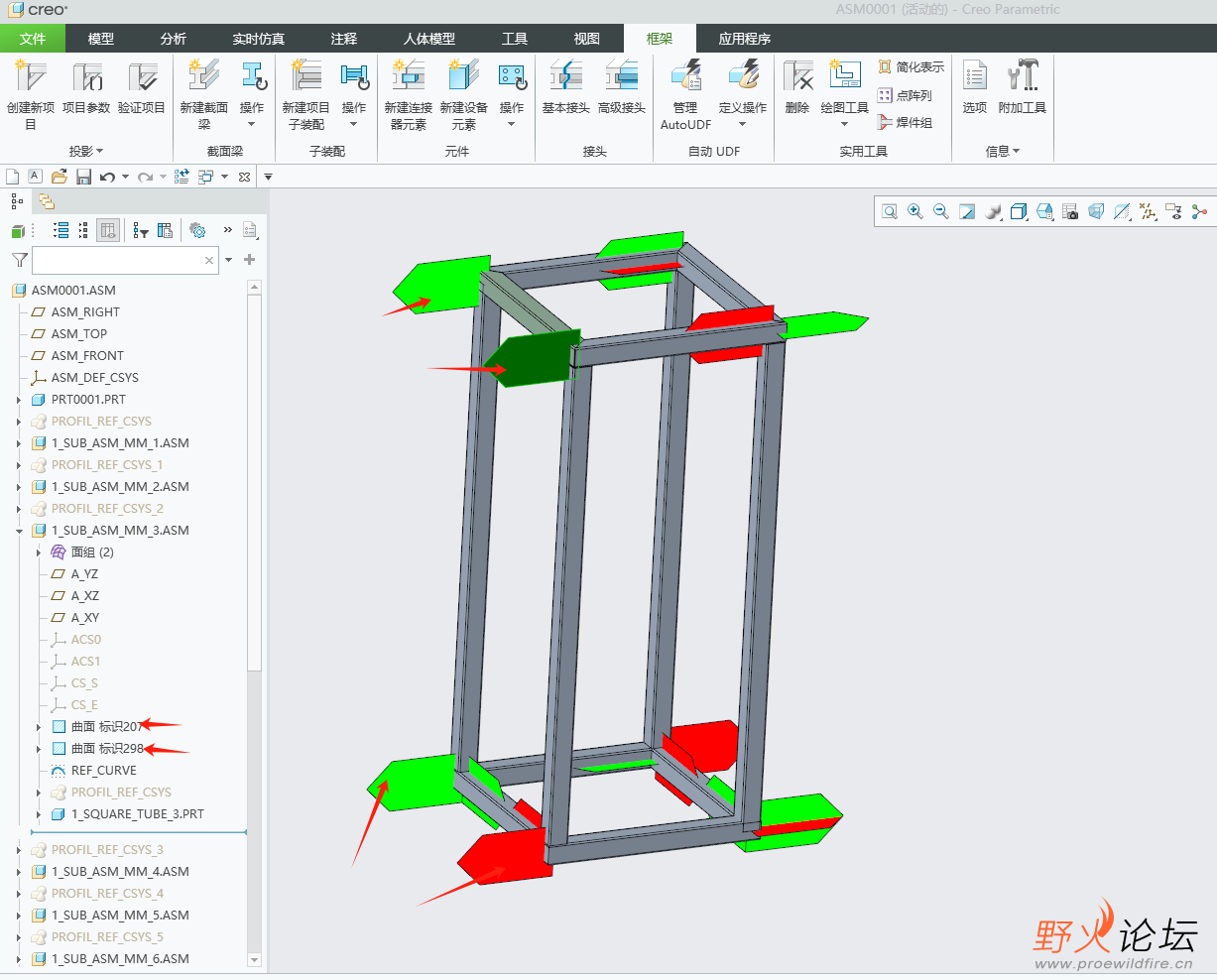

在装配中创建框架中遇到标识的问题,如图,一个个隐藏太麻烦,有老师知道怎么做能不显示这个吗,我的是10.0版本,看别人都没有这个标识

打开层管理,新建一个lay,
1.通过筛选器选择面组
2.把选择到的进行隐藏
3.保存状况
4.再把prt存一下,后面再打开就不会显示了

新建子组件就会有这个

用别人的8.0创建就不会出现这个

用别人的8.0创建就没有这个情况
