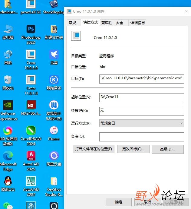

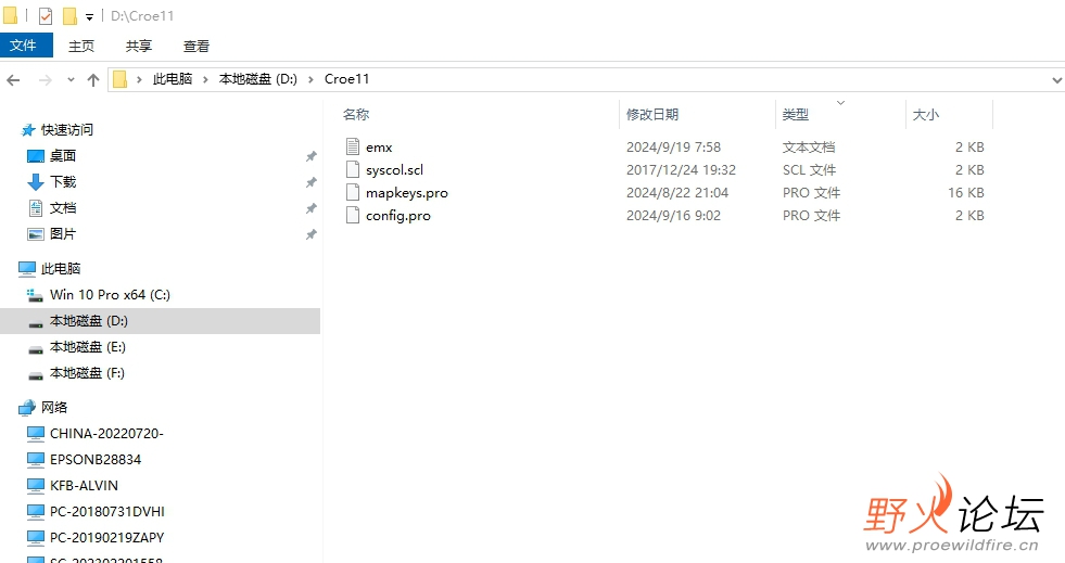

建立自己的启动目录,比如D:\Croe11,把config和mapkeys放入。mapkeys里面的快捷键字母自己可以更改保存。

本来启动目录就有config   把mapkeys放到启动目录后软件还会在原来的位置创建一个mapkeys
