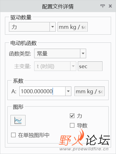

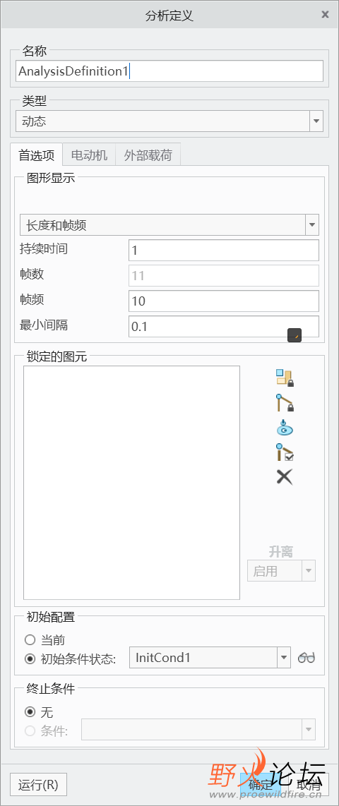

给了1N的力为什么只平移了半米
520
651
发表于 2024-8-9 15:51 | 显示全部楼层
那你说应该多少?加速度不是1吗?时间1秒,加速度*时间的平方/2=多少?{:1_34:}{:1_34:}{:1_34:}

还等什么高手,楼上都解释清楚了。
