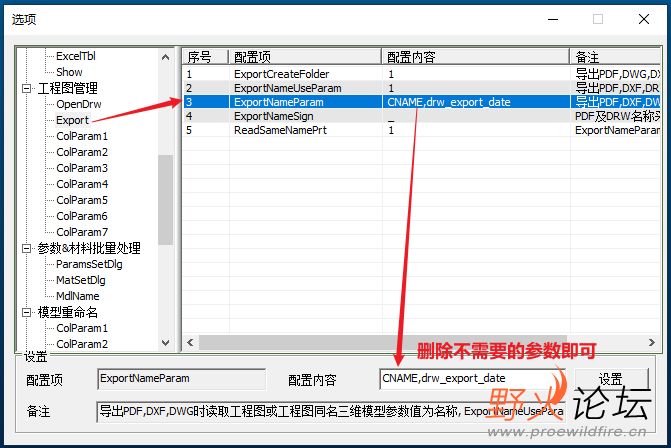

1、默认配置
导出文件带有公用名称
2、尝试更改配置为0
导出文件夹为空,未成功导出
大佬们,是哪里操作有问题吗?或者是应该怎么设置?

按图更改选项即可
