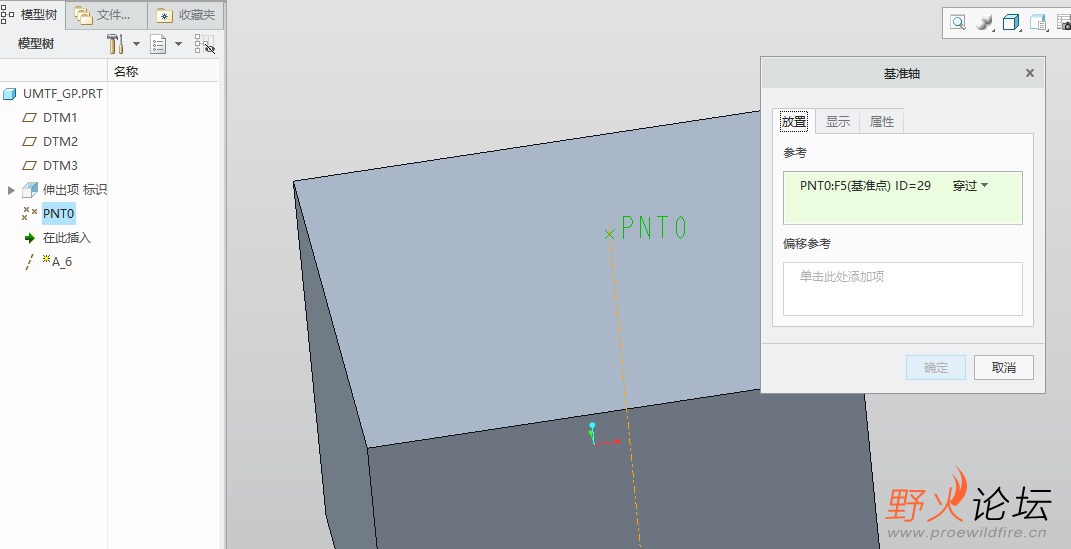

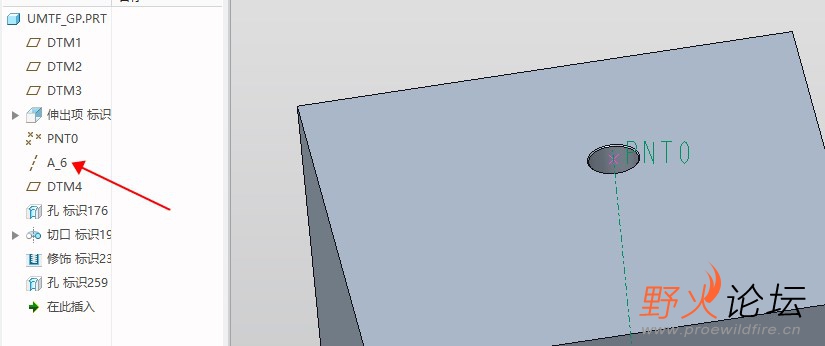

用于UDF的一个文件,1996年的,用这个文件做UDF,只用一个点就可以放置特征。但这个轴的参考就只有一个点,然后就可以垂直于平面了。有没有知道怎么做出来的?
整个UDF也只用一个点就可以放置,非常适合UDF低参考量的需求。
附件里有这个UDF的原始prt文件和udf的gph文件。大家可以参考下。

发表于 2024-7-20 07:47 | 显示全部楼层
可能是老版本

 楼主| 发表于 2024-7-22 15:53 | 显示全部楼层
我也觉得可能是老版本,creo怎么做都出不来。这个是96年的prt,都快30年了。但这种方式确实可以减少udf的装配量。

我最近用creo2做了个按点打孔的udf,在平面上鼠标点击位置打孔,基本的步骤就是分析点击位置,生成点击位置的坐标系和点坐标,通过坐标系生成Z0平面,通过Z0平面和点生成轴线,再用Z0平面和轴线打孔。
平面中心的点的确定没什么思路,就用Z-0.01偏移面的横截面质量属性里的质心点,按这个点做轴线,再用Z0面和这个轴线打孔,这样的话也勉强能满足要求
