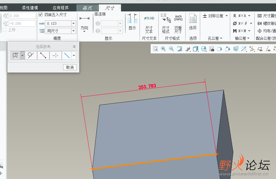

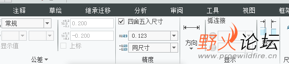

三维注释环境和工程图环境都有这个问题。,公差位数现在默认是同尺寸。有没有配置项能指定公差默认位数的,比如我想设置默认公差位数4位小数。我又不想尺寸也变成4位小数。找了半天配置项找不到。
官网上找到个选项 linear_tol
如:一个有 6 位小数的尺寸可具有一个 7 位小数的公差值。要设置线性尺寸公差的默认显示,可按如下方式指定 linear_tol 的值:
# tolerance x
- 其中 # 是一个整数,表示尺寸的小数位数,tolerance 表示默认公差值,x 指定公差的小数位数。
x 值应该大于或等于 # 值。如果 x 小于 #,系统使用默认值 (等于尺寸的小数位数),并将其圆整到尺寸的有效位数。
但是这个和软件里看的解释有些矛盾。反复试了几次也没有我想要的效果。

有意义,很短的尺寸比较精确的公差带往往都是小数点后面四五位。要是把尺寸和公差位数都固定四五位的话,草图尺寸位数也会同时变化,小数点后面5个零太占地方了

主要是草图环境三位小数比较合适。你看看公差标准,小数点后面四五位的有的是。尺寸和公差同时调到小数点后5位的话,草图开始标注尺寸的时候会很乱,因为小数太多。三位小数的话,有一些位数多的公差会显示3位,和和标准不符合了
