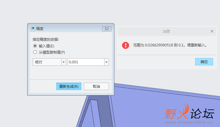

为什么我的绝对精度就只能这么多,别人的都可以设置0.001

发表于 2024-7-8 16:54 | 显示全部楼层
是不是你的模型整体尺寸太大了呀

 楼主| 发表于 2024-7-8 16:59 | 显示全部楼层
鱼与鱼与驴 发表于 2024-7-8 16:54
是不是你的模型整体尺寸太大了呀
成型尺寸200*260*50毫米 不大啊

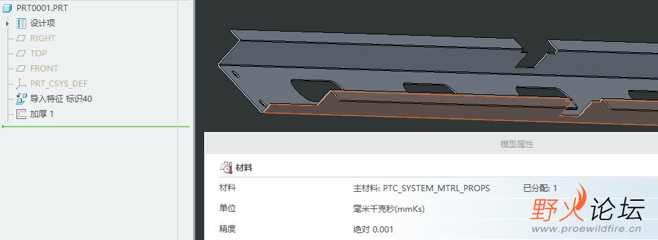

发表于 2024-7-8 17:06 | 显示全部楼层
新建文档,把精度调整为绝对0.001,之后再导入你的STP文件就可以了,加厚1.0就能加厚了

 楼主| 发表于 2024-7-8 17:26 | 显示全部楼层
不行,还是不可以

发表于 2024-7-8 17:35 | 显示全部楼层
miaoqiang 发表于 2024-7-8 17:26
不行,还是不可以
accuracy_lower_bound
试试改下配置,前面加多一个零上去

 楼主| 发表于 2024-7-8 17:47 | 显示全部楼层
试试改下配置,前面加多一个零上去
还是不可以,改不了

发表于 2024-8-7 13:09 | 显示全部楼层
别人是先设置精度再画图,你是图已经画好了再改精度,两者是有区别的,图画好后就已经产生最小精度,你设置的精度是不能小于这个最小精度的,从提示看,你画的图太烂了,有超短边

 楼主| 发表于 2024-9-29 15:16 | 显示全部楼层
xtxoxk 发表于 2024-8-7 13:09
别人是先设置精度再画图,你是图已经画好了再改精度,两者是有区别的,图画好后就已经产生最小精度,你设置 ...
我这是导入别人发的STP格式钣金件
