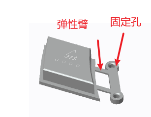

请问含有贴片按键电路板的外壳怎么设计?
是做图上这种结构吗?
还是别的方式?

wifi盒子的按键,大概长这样:

常规的塑胶独立按键设计应该差不多就是这样,另外还要注意弹力臂和固定方式

请问注意弹力臂和固定方式是什么意思呀?能不能详细说一下?

因为按键按下之后需要回弹,所以肯定要有弹性部分支持,比如说悬臂,比如说按键本身是弹性材质
另外按键你肯定要有固定和限位。
