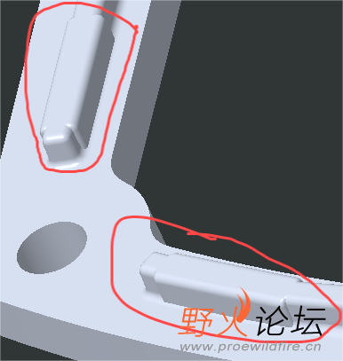

[已解决] 哪位大神知道怎么把凸出来的部分去掉

发表于 2024-6-18 16:38 | 显示全部楼层 |阅读模式
[attachimg]286693[/attachimg[attachimg]286693[/attachim

 楼主| 发表于 2024-6-19 08:10 | 显示全部楼层
已经搞定了,谢谢大家的意见,文件太大我传不上来

发表于 2024-6-18 16:51 | 显示全部楼层
文件传上来看看?面是平的应该拉伸切除就可以了吧

发表于 2024-6-18 17:20 | 显示全部楼层
不能拉伸切除?

发表于 2024-6-18 17:21 | 显示全部楼层
先在柔性建模里去除掉圆角,然后用柔性建模里的多凸台命令移除。

发表于 2024-6-18 18:24 | 显示全部楼层
他应该是想凸台大的地方改成跟小的一样,但是不发文件懒得说那么多。

发表于 2024-6-18 18:39 | 显示全部楼层
切掉,复制,替换

发表于 2024-6-18 18:40 | 显示全部楼层
把底面复制然后实体化切除
