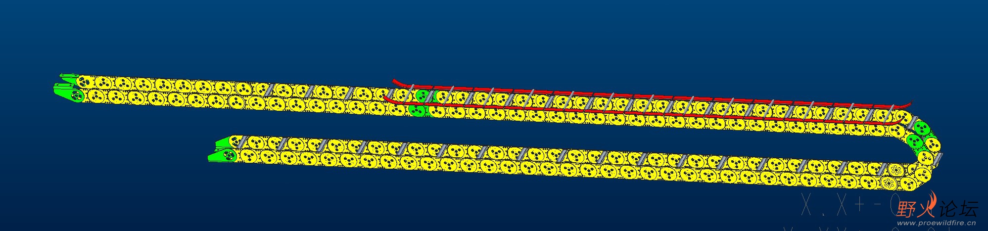

asm0001_asm.rar (129.86 KB, 下载次数: 4) 这种拖链如何实现固定一端另一端来回拖动时链条也随着走就和实际工作情况一样的 屏幕截图 2024-05-30 091056.jpg 新建文件夹 (4).rar (680.69 KB, 下载次数: 8)

发表于 2024-5-30 09:31 | 显示全部楼层
这种需要销钉链接,电脑配置不行的画,实时拖动会比较卡

发表于 2024-5-30 20:14 | 显示全部楼层
论坛里有大佬做好的
拖链运动装配-更新(数据包已上传)
http://www.proewildfire.cn/thread-175223-1-1.html
(出处: 野火论坛)

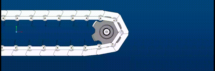

发表于 2024-5-30 21:35 | 显示全部楼层
用个以前做的输送带演示一下,两个运动就可以模拟拖链
1、跑道形的转动
2、整体的平移
两个位移速度相同视觉上就像一端固定了的拖链。
