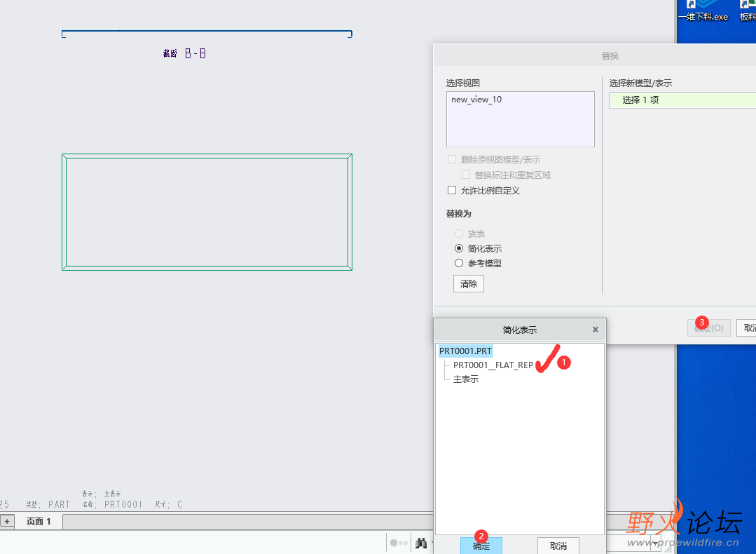

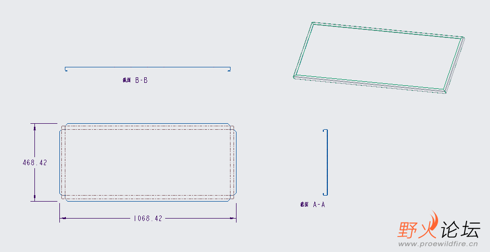

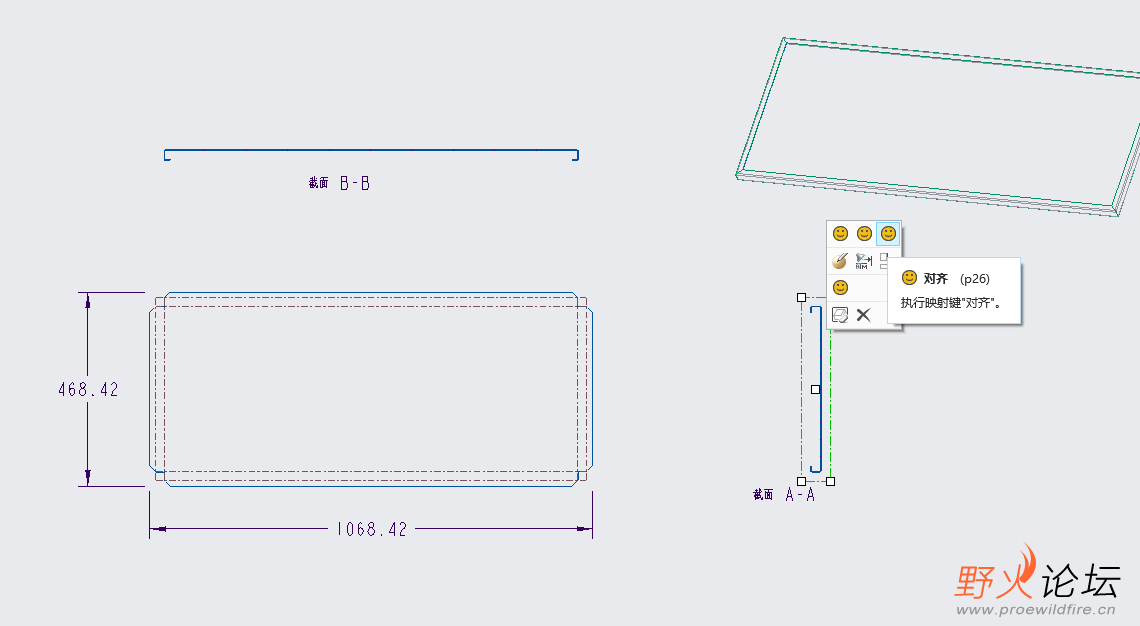

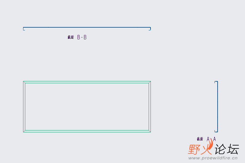

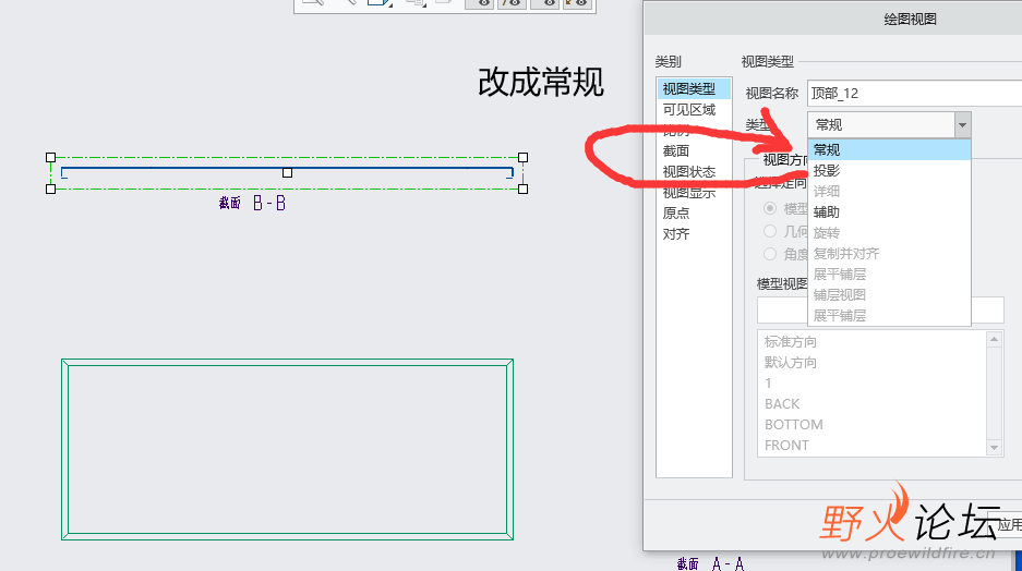

[分享] 分享好用的钣金中间展开图的出图方式以及快捷键

【Creo钣金工程图中间放展开图两侧放折弯图】 https://www.bilibili.com/video/B ... f8a7ddba1e2e026b511
来源是刘智聪的出图方式

快捷键

模型是11.0版

這個對齊方式只能針對矩形比較規範的才行

快捷键是?
