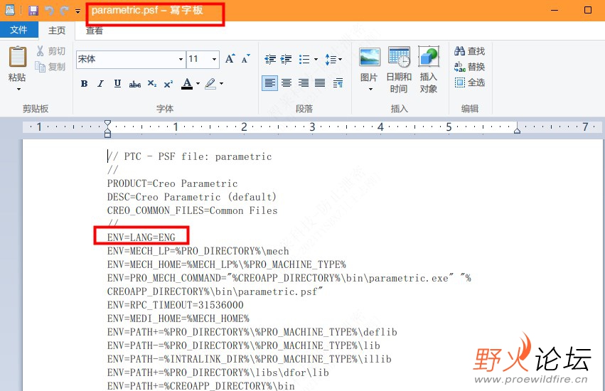

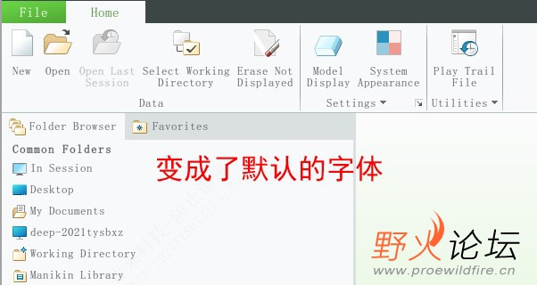

大家好!本人玩CERO多年,算是老手,技术不咋样,但是喜欢折腾外观。

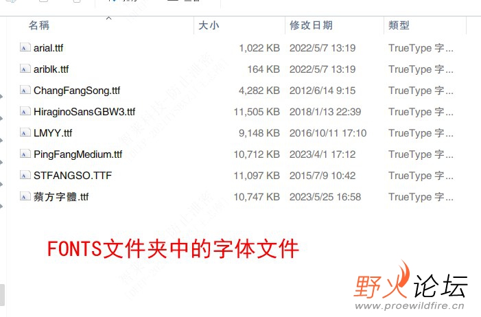

本人所使用的CONFIG.PRO配置文件中,对菜单栏上的字体进行了设置,直到CREO8.0,一直都是正常显示,但是就在本周的某一天出现菜单样字体变回了默认的宋体(英文)字体,现比较奇怪的地方如下所述:
1:config.PRO文件没有任何改动
2:系统好像也没有升级
3:也没有对WINDOWS和CREO启动目录以及软件安装目录内的字体(arial)做任何的改动
但现在偏偏启动软件后,菜单栏的字体就是宋体(英文),不论如何调整CONFIG.PRO文件,改系统变量,均无效
说明下:本人喜欢英文界面,是通过改软件安装目录下的parametric.psf文件,进行中英界面的切换,而不是通过系统变量。
有哪位大神遇到过这种情况,有没有解决方法。
具体对比,大家看下图片。

1:在config.PRO 文件中加入以下三项内容
pro_font_dir D:\CREOV8-CONFIG\FONTS
说明:FONTS: 字体文件目录,将仿宋体(fangsong.ttf)字体文件拷贝到这个文件中
          CREOV8-CONFIG: 是我自己建立的启动目录,这里改为你自己的启动目录名称和路径
drawing_setup_file D:\CREOV8-CONFIG\GB.dtl
format_setup_file D:\CREOV8-CONFIG\GB.dtl
说明: GB.dtl  文件是工程图配置文件
可在CREOV8-CONFIG文件夹中新建一个“文本文档”后,改名为:GB.DTL  (注意要将后缀名一起修改,会有个提示,点同意)
如果本就有这个文件,那就将GB.DTL文件名改为你自己的名称。
2:文件建好后,用记事本打开GB.DTL文件,添加以下内容,保存。
default_annotation_font fangsong.TTF
注:这里的字体名称要与FONTS文件夹内的名称相同
3:打开软件,随意打开一个工程图,应该就有变化了,如果没有,
就如下操作: 文件---准备---绘图属性---细节选项(更改),从这里打开GB.dtl文件,导入设置 ,看是否有变化。
试下吧。
