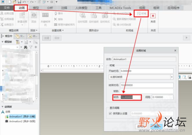

1、如何调整动画播放速度?
“动画”-“时域”-“帧频”越大动画播放越慢,可以根据需要调节;如图一所示。
图一
图一
2、动画播放不完就停止或动画播放完了还在计时怎么解决?
“时域”中的“结束时间”要和“管理关键帧序列”里的最大时间一致。
图二
图二

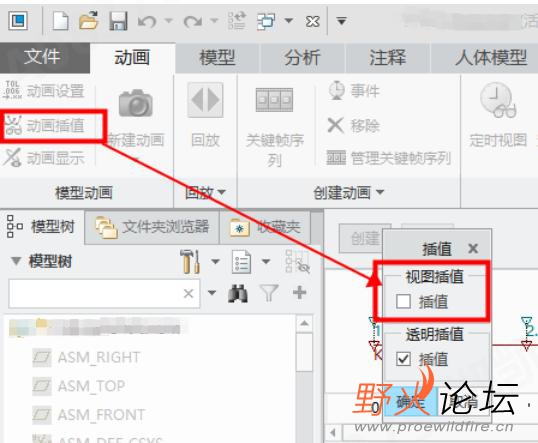

4、动画播放时,发现画面来回转怎么解决?
点击“动画”选项卡左上角“动画插值”,取消勾选“视图插值”。
图三
图三

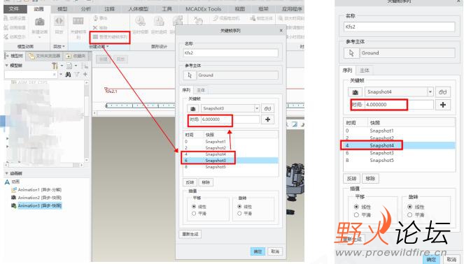

5、如何更改动画顺序?
如下图以两个关键帧顺序错误需要修改为例:在管理关键帧序列中,找到要修改的两个关键帧,并确定两个关键帧所定义的时间,先删除一个关键帧(因为一个时间只对应一个关键帧,要把关键帧占用的时间节点空出来),再修改另一个关键帧的时间,改完时间后再添加删除的关键帧。
图四
图四
