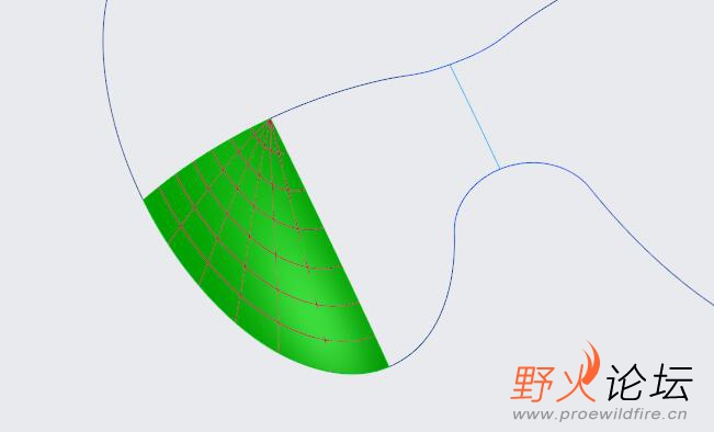

请问这个是啥意思呀  看不太明白 有大佬能解释下不(后面我用边界做的时候是可以约束相切的,但是用样式中的曲面做的时候就出现了这段话)

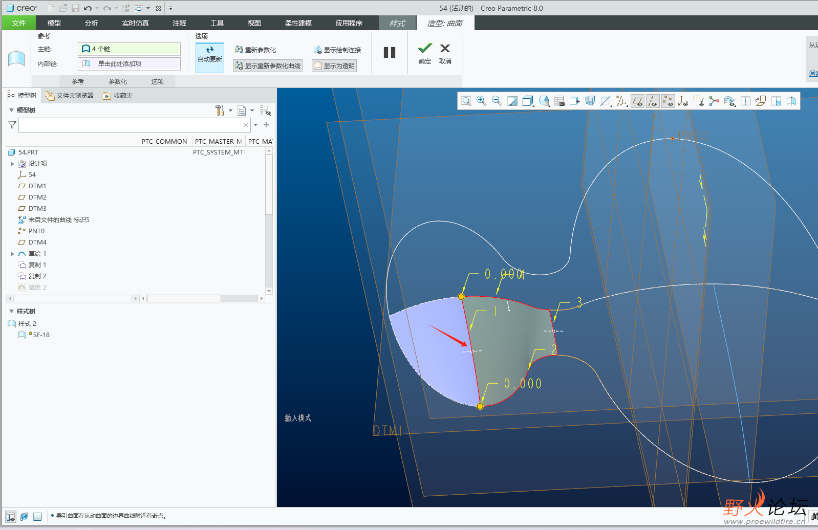

我在对箭头指的那个边约束相切时,下面的提示

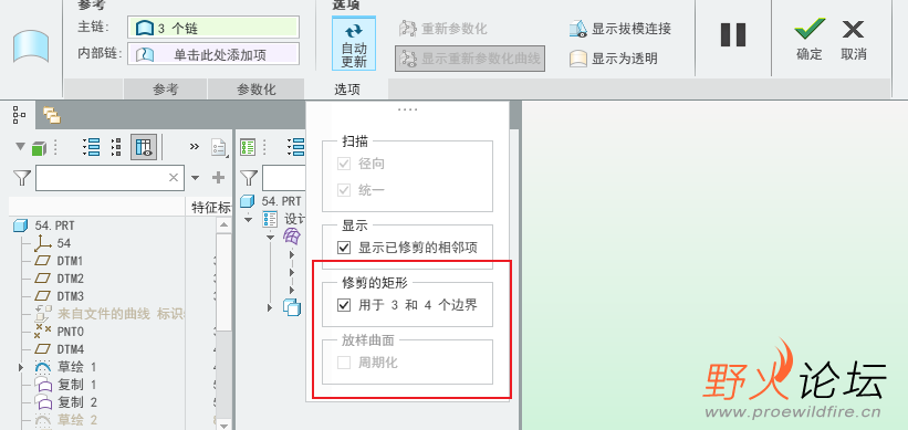

发表于 2024-5-9 10:20 | 显示全部楼层
在做尖角面的时候勾选上修建的矩形,然后就能约束相切了.感觉是算法的问题吧

发表于 2024-5-9 13:05 | 显示全部楼层
因为造型做三角面时它的收敛点在第一条边的对角,之所以你后续的曲面没法做约束,本质原因是由于你的第一个三角面的收敛所引起的问题
刚才试了一下,沟上修剪的矩形后是可以约束相切了。十分感谢解惑!另外能不能再请教一下,是不是说以后在做尖角面的时候勾上这个就不用了切面补面了呀

因为造型做三角面时它的收敛点在第一条边的对角,之所以你后续的曲面没法做约束,本质原因是由于你的第一个 ...
您说的是对的,我把收敛的角换到对边以后是可以约束相切了。十分感谢

鱼与鱼与驴 发表于 2024-5-9 13:48
刚才试了一下,沟上修剪的矩形后是可以约束相切了。十分感谢解惑!另外能不能再请教一下,是不是说以后在 ...
这个我自己用着来看,会有变形,但是这样做的面不会因为收敛而出现无法抽壳和偏移的情况,建议可以拆面补面的还是拆补面,这样的面质量好一点.
