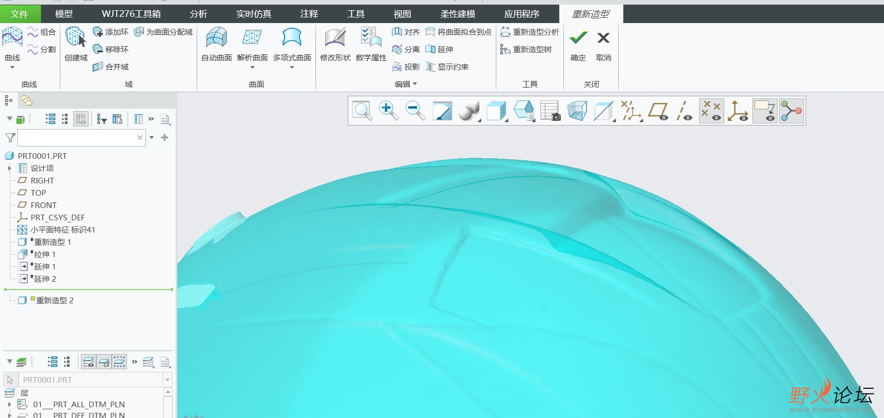

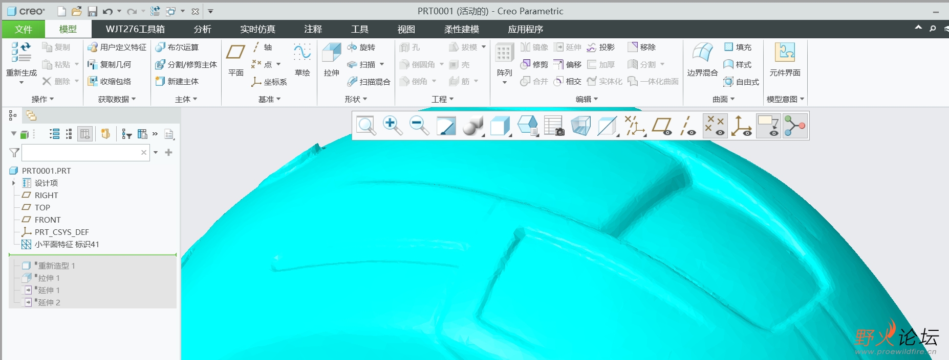

如图:进入重新造型时,STL文件成透明了?
进入重新造型后
进入重新造型后
未进入
未进入

发表于 2024-4-14 22:27 | 显示全部楼层
这样不好吗,让你在做贴合面和贴合线的时候好观察新建线面和抄数数据直接的误差啊

   这样子看起来不习惯,在上面进行编辑的时候看不清楚。    看其他大佬的视频,不是透明的

发表于 2025-1-4 19:56 | 显示全部楼层
调整为带边着色
