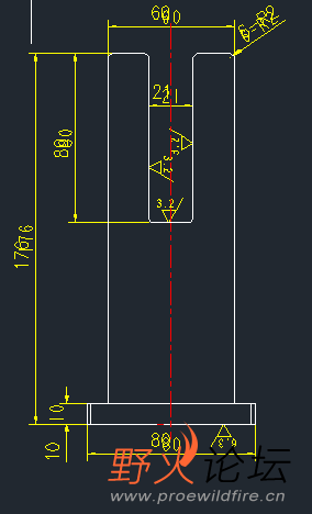

各位朋友,我CERO 2d图纸转转DWG之后在浩辰CAD打开,拖动视角之后标注就会重复标注,有大佬知道咋回事吗?
如下图!

发表于 2024-4-11 20:29 | 显示全部楼层
不要选炸开!

 楼主| 发表于 2024-4-12 08:07 | 显示全部楼层
是在CAD里面,还是在cero里面修改呢?朋友
 楼主| 发表于 2024-4-12 08:15 | 显示全部楼层
导出CAD的时候我选择的是“勾画全部字符‘’,导出后就会出现这个情况,是不是没救了。
假如我用另外两个选项导DWG的话,标注会发生一些变换,得改一些。
 楼主| 发表于 2024-4-12 08:20 | 显示全部楼层
我靠,你是我哥,方法有用,我琢磨了好久,谢谢了!
